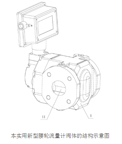

本实用新型要解决的技术问题是提供一种结构简单紧凑、拆装方便、现场维护方便快捷且工作稳定性好、不易卡死的腰轮流量计阀体。
腰轮流量计阀体的原理及设计
本实用新型提供一种腰轮流量计阀体,包括壳体1、第一腰轮本体2、第二腰轮本体3、盖板4和轴承压盖61,所述壳体1上开设有安装口,所述盖板4固定在所述安装口上并使所述壳体1内形成腔室,所述腔室内设置有两相互平行的转轴,所述第一腰轮本体与所述第二腰轮本体分别固定在两所述转轴上,两所述转轴向外延伸至所述盖板外,两所述转轴的端部固定有相互啮合的同步齿轮21,所述盖板的端部固定有用于安装轴承7的轴承座5,所述轴承座上固定有能压住所述轴承的轴承压盖61,所述转轴依次穿过所述轴承与所述轴承压盖,其中一所述转轴的端部固定有甩油片9,另一所述转轴的端部固定有发讯盘10,所述同步齿轮与所述轴承之间设有弹簧8,所述壳体上开设有垂直于所述转轴的进油口11和出油口。
本实用新型腰轮流量计阀体,结构简单紧凑、拆装方便,方便现场维护和保养,不易卡死、整体工作稳定,可靠性高,且运行精度高。
