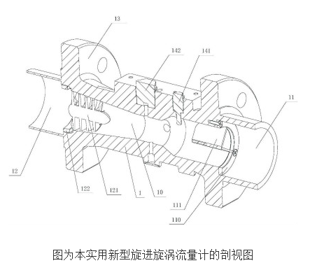

旋进旋涡流量计的工作原理及设计
本实用新型提供一种旋进旋涡流量计,其包括整体呈圆柱体的壳体1,所述壳体的两端均设有连接法兰13,所述壳体1内成型有气体流道10,所述气体流道的两端分别设有进气口12和出气口11,所述进气口内通过前压圈122固定有起旋器121,所述出气口11内通过沉头螺钉固定有消旋器111,所述壳体1的侧壁设有两同轴设置的第一检测孔15,且两所述检测孔的轴线垂直并相交于所述气体流道的轴线,所述壳体外壁上设有安装座14,所述安装座上开设有安装孔17、及与所述气体流道连通的压力传感器孔和温度传感器孔,所述压力传感器孔内设有压力传感器组件142,所述温度传感器孔内设有温度传感器组件141。
进一步的,所述壳体的侧还开设有与所述气体流道连通的第二检测孔16,所述第二检测孔的轴线垂直于所述第一检测孔的轴线。壳体的侧壁对称设置有两凸台,所述第一检测孔开设有在所述凸台上。凸台与所述壳体侧壁之间设有加强筋。所述起旋器121包括端部为弧形的中心轴,所述中心轴的侧壁设有螺旋叶片。所述消旋器111包括开设有安装孔的安装圈110,所述安装圈上周向均布有与所述气体流道的轴线平行的叶片。
本实用新有益效果在于,结构简单紧凑,抗干扰能力好、计量准确度高、管道流速均匀且抗振性能好。
