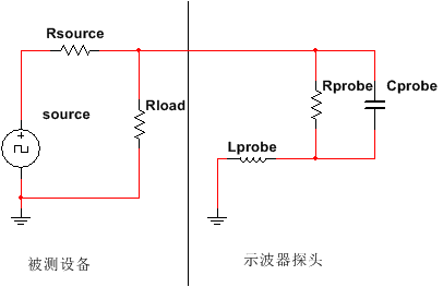

我们来看一下示波器探头的等效电路?
将探头模型简化为RLC电路,如下图所示。
如上图所示,Rprobe是探头的输入电阻,输入电阻Rprobe越大越好,但是Rprobe是不可能做到无穷大的,它和被测电路产生分压,使得实测电压比实际电压小。为了避免探头电阻负载造成的影响,一般要求Rprobe要大于Rsource和Rload的10倍以上。大部分探头的输入阻抗在几十K欧姆到几十兆欧姆之间。
Cprobe是探头本身的输入电容。这个电容不是刻意做进去的,而是探头的寄生电容。这个寄生电容也是影响探头带宽的最重要因素,因为这个电容会衰减高频成分,把信号的上升沿变缓。通常高带宽的探头寄生电容都比较小。理想情况下Cprobe 应该为0,但是实际做不到。一般无源探头的输入电容在10pf 至几百pf 间,带宽高些的有源探头输入电容一般在0.2pf 至几pf 间。
  Lprobe是探头导线的寄生电感,通常 1mm 探头的地线会有大约 1nH 的电感,信号和地线越长,电感值越大。探头的寄生电感和寄生电容组成了谐振回路,当电感值太大时,在输入信号的激励下就有可能产生高频谐振,造成信号的失真。所以高频测试时需要严格控制信号和地线的长度,否则很容易产生振铃。

2.什么时候使用X1和X10?
(1)对于未知信号,最好使用X10档,以免烧坏仪器
(2)对于比如VCO的VTUNE引脚,最好使用X10档,因为信号比较敏感。衰减后对信号干扰较少
(3).测量晶振等内阻较大,输出阻抗大的线路时,使用X10档,可以获得比较精确的幅度值。起到提高输入阻抗的作用。
总结:t探头衰减和输入阻抗匹配是两个概念,要区别对待。
