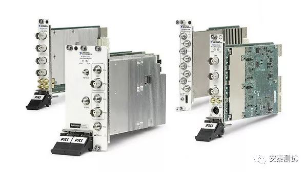

NI PXI架构高速示波器
国家仪器:「PXI架构可大幅缩短测试时间。」
NI高速示波器具有强大的仪器整合,再加上高输出PXI汇流排有助于缩短测试时间,非常适合高频宽自动化量测作业。NI高速示波器搭载了NI专利T-clock同步化技术,可藉此建置高达34个相位同步1GS/s通道所组成的系统,并且进一步整合其他NI硬体,打造出完整的自动化混合式讯号测试系统。
大多数的自动化测试与多重工作台应用,均需要多类型的仪器,如示波器、讯号产生器、数位波形分析器、数位波形产生器,与切换器等。PXI与NI模组化仪器既有的时序与同步化功能,可同步上述的所有仪器,且不需额外接线。PXI的模组化特性大幅提升了速度,且使用者不需再耗时操作,进而提高效率。
