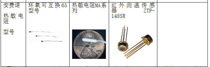

下面以市面上常见的安费诺传感器公司(ASTG)ZTP148-SR红外热电堆传感器为例,来分析传感器性能对测温准确性的影响。
ZTP148-SR红外热电堆传感器结构如下图所示
