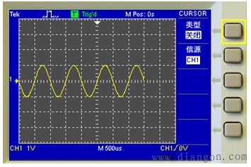

示波器的游标可以读出信号图两点之间的横坐标差值或者纵坐标差值,其中横坐标差值代表了时间差,纵坐标差值代表了幅度差。以一个已知峰峰值为2Vpp,频率为1KHz的正弦信号为例,用游标测量它的周期和峰峰值。
第一,按下(10)CURSOR按钮,在屏幕的右方出现一列选择菜单,见图1显示屏右侧部分。当前测量类型是关闭的,表示游标还没有被使用。我们可以按下 “类型” 菜单对应右边,即图四中黄色框住的按钮,切换至幅度。而“信源”则选择被测通道的信号,在该例子中就是CH1,不用改动。
图1 CURSOR按钮
第二,按下图1中黄色框住的按钮,先把“类型”设为“幅度”,这时得到图2的屏幕显示,可以见到游标是横向的,屏幕右侧菜单中,“光标1”和“光标2”下面的读数是纵坐标值,也就是幅值。而“△V=5V”就是两游标的差值。
图2 移动游标
第三,旋转多能能旋钮,把光标1移到正弦信号的顶部。
第四,按下菜单“光标2”右侧对应的按钮,使“光标2”菜单高亮度,同样旋转多功能旋钮,把光标2移到正弦信号的最底部,这时读出的△V即为信号的峰峰值,见图3。
图3 读数
坐标读时间的方法和读幅度的方法一致,这里不累述,请同学们多操作来熟悉。
