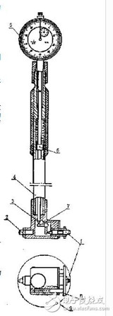

内径百分表校准步骤_内径百分表怎么用_内径百分表的使用方
百分表用百分表检定器测量。将百分表装在表架上,压缩一圈,把内径表安装在百分表检定器上。测量是在压缩测头的行程方向进行的。测头的工作行程小于0.5mm的,按间隔0.05mm逐点测量;测头的工作行程≧0.5mm的,按间隔0.1mm逐点测量,直到工作行程终点。  十、经校准的内径表出具校准证书  内径百分表的使用方法  内径百分表用来测量圆柱孔,它附有成套的可调测量头,使用前必须先进行组合和校对零位。组合时,将百分表装入连杆内,使小指针指在0~1 的位置上,长针和连杆轴线重合,刻度盘上的字应垂直向下,以便于测量时观察,装好后应予紧固。  粗加工时,最好先用游标卡尺或内卡钳测量。因内径百分表同其它精密量具一样属贵重仪器,其好坏与精确直接影响
