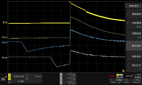

示波器的参考波形功能如何用?
ZDS2022示波器百场技术交流会仍在火爆进行中,通过与某客户交流得知,他们的一块样板在上电瞬间可能存在异常波形,今天我们就用ZDS2022多次捕获上电信号,对多组上电 波形进行同屏幕实时对比观察!如何操作实现此种做法呢?在ZDS2022示波器前面板的多功能控制区内有一个参考波形【Ref】键,该参考波形的功能可将测到的波形暂存在屏幕上,且支持3个参考通道对波形进行暂存,按下“通道使能”,旋转旋钮A到REF1,短按旋钮A选中REF1,选择“暂存波形”会将当前捕获的上电波形暂存,即为主界面上白色的参考波形1,同样,在通道使能中选中REF2,第二次给样板通电,选择暂存波形,主界面上就会出现淡蓝色的参考波形2,在通道使能中选中REF3
发表于 2016-11-27
