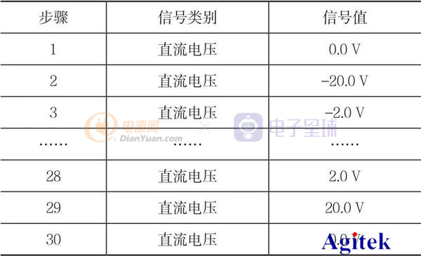

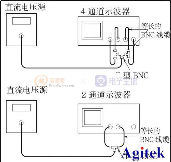

1.直流电压
该项目的调整,通常是利用直流标准电压源,向所有测量通道同时输入直流电压信号。典型的接线方式如图1所示。
图1  直流电压调整接线示意图
以TDS2000C示波器为例,直流电压项目调整共30项,如表1所示。
表1  TDS2000C系列示波器直流电压调整项目
需要注意的是,为了保证调整的效果,各通道的校准连接线尽量使用等长的线缆,且连接线不要过长(25cm左右为宜)。
有些步骤需要将输入电压设置为0.0000 V,有些电压源在输出0V信号时,可能会引入噪声或较小的交流信号,在这种情况下,仪器在通过调整程序后,仍然可能会导致性能验证测试不合格。电压源在输出0V信号时,可能会引入噪声或较小的交流信号,当示波器提示需要输入0.000 V电压时,可以将所有信号线从示波器上移除(即示波器不接任何信号线)。

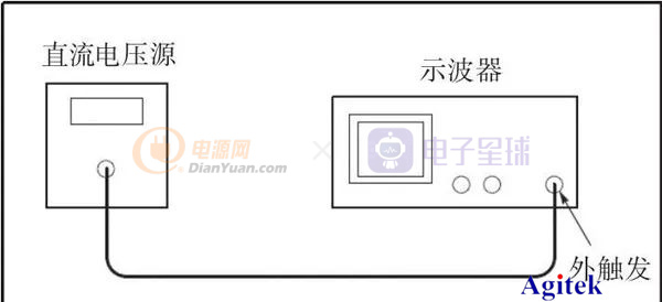

2.外触发电压
项目的调整,通常是利用直流标准电压源,向示波器的外触发端输入直流电压信号。典型的接线方式如图2所示。
图2  外触发电压调整接线示意图
以TDS2000C示波器为例,外触发电压项目调整共4项,如表2所示。
表2  TDS2000C系列示波器外触发电压调整项目

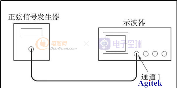

3.交流电压
该项目的调整,通常是利用正弦信号发生器,向示波器的各测量通道输入指定电压和频率的正弦信号,典型的接线方式如图3所示。
图3  交流电压调整接线示意图
需要注意的是,在进行该项目调整时,通常需要将正弦信号发生器的输出阻抗设置为50Ω;有些示波器在进行该项目调整时,需要在示波器输入端接入50Ω的匹配电阻,比如TDS200 和TDS2000C系列;而有些示波器则不需要接匹配电阻,比如TDS3000系列。但有些示波器的调整需要将正弦信号发生器的输出阻抗设置为1MΩ,具体以各示波器的服务手册要求为准。
以TDS2000C为例,典型的调整步骤如表3所示,其中“BWL”指的是示波器的带宽。
表3  TDS2000C系列示波器交流电压典型调整项目
