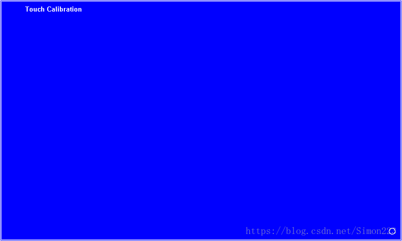

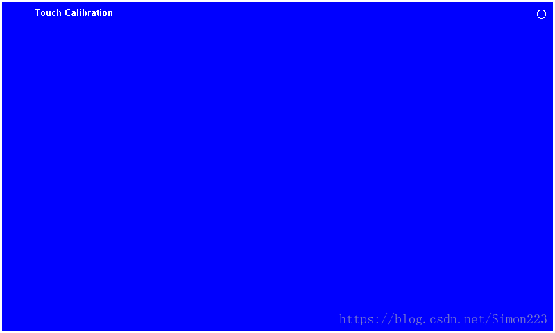

二代示波器的触摸校准比较简单,随时随地都可以做触摸校准,按下K1按键即可校准。有时候我们做触摸校准界面,需要在特定的界面才可以进入触摸校准状态,非常繁琐,这里采用的方法就非常省事了,也推荐大家在项目中使用。
不管当前示波器打开的是哪个界面,都可以按下K1按键做触摸校准,实现方法如下:
hTouchWin = WM_CreateWindowAsChild(0,
0,
800,
480,
WM_HBKWIN,
WM_CF_SHOW,
_cbTouchCalibration,
0);
WM_Exec();
WM_SelectWindow(hTouchWin);
/* 执行触摸校准 */
TOUCH_Calibration();
WM_SelectWindow(0);
WM_DeleteWindow(hTouchWin);
WM_Exec();
关于这个触摸校准,有以下两点要注意:
1、电阻屏四点触摸校准,校准后参数将保存到板载的EEPROM里面,下次上电会自动从EEPROM里面加载。
2、电阻屏需要校准,电容屏无需校准。
按下K1按键后,依次点击四个小圆圈进行4点触摸校准,最好用触摸笔去点击,这样校准的结果比较准确,校准完毕后,自动返回示波器界面,在示波器界面里面点击控件测试是否准确即可:
