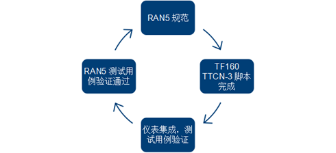

RedCap协议一致性用例RAN5验证流程图
