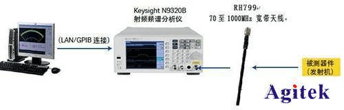

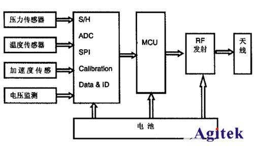

1.胎压传感器
发射机测试站表征在多个频率点上的发射机功率测量、通道功率测量和占用带宽测量性能。并且,根据用户特定测试要求执行其他测试。在多数情况下,使用频谱分析仪进行选频功率测量。考虑到上述要求,Keysight N9320B射频频谱分析仪是消费类电子产品制造的理想工具。如下:图1
图1.测量ASK/FSK发射机的典型系统设置

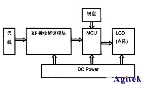

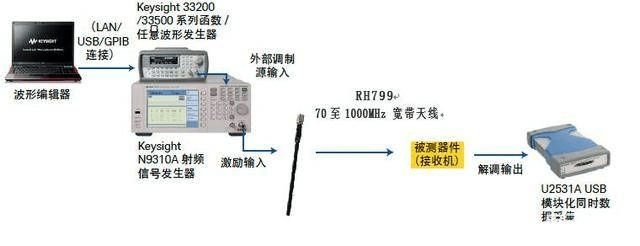

2.车载控制器
接收机测试站通过比较解调基带信号与参考基带信号来表征接收机灵敏度。图2
图2.测量ASK/FSK接收机的典型系统设置
