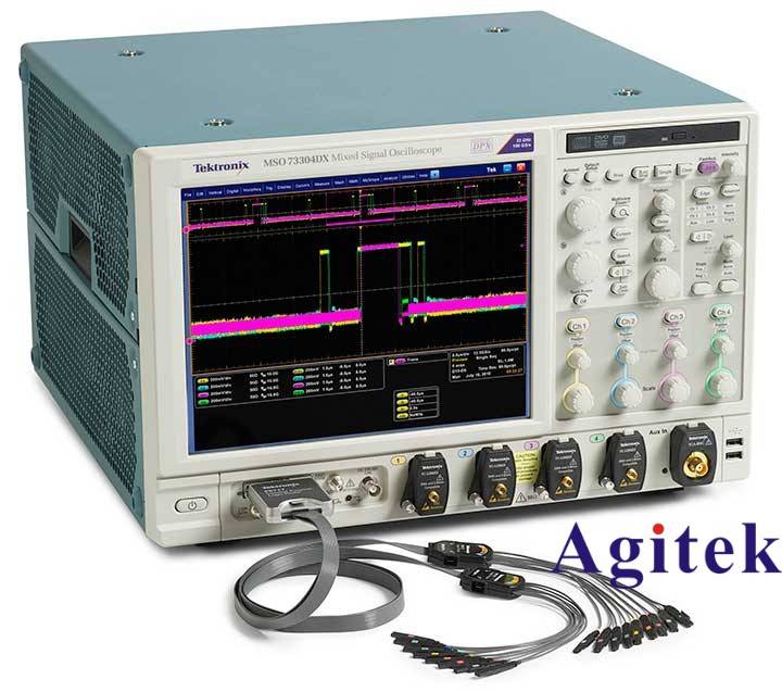

对于从事电子设备设计、制造或维修的人员来说,泰克示波器是一个不可或缺的工具。安泰测试的专家本期和大家分享示波器使用的一则技巧——优化示波器的性能,有助于示波器更高效的工作。
DPO70804数字示波器
以下一些技巧有助于提高示波器的运行性能,特别是在仪器受计算机控制的自动测试环境下。
1.让示波器从一个已知状态上开始工作,关掉不使用的通道和不必要的测量、运算和分析功能。比如调用缺省设置(DefaultSetup),或者调用保存的设置文件。
2.在程控环境下,发送指令”DISPOFF”,可关闭波形显示,而示波器可继续触发、可读取波形数据或自动保存波形到本地硬盘。
3.示波器采集的波形传输到计算机上通常是最耗费时间的操作,尽可能借用示波器的测量、运算、以及XDEV功能(示波器内部嵌入用户自定义的信号处理程序)来处理波形,计算机只需读取处理后的结果。
4.如果需要计算机连续读取不太长的波形,可让示波器工作在序列采样模式下(Sequencemode),这样连续采集若干片段后再一起传输到计算机上。也可以让示波器工作在自动保存波形的状态,每触发一次,波形保存在本地硬盘。采集完后计算机再批量传输波形文件。
5.如果可能,让程控软件直接在示波器的操作系统里运行,可大大减少波形传输时间。
6.如果需要示波器做大量测量、运算和分析,将示波器设置为“Optimizeanalysis”(菜单Utilities》PreferenceSetup…)。
7.如果需要示波器每采集一次波形、计算机读取一次测量参数,可设置趋势(Trend)函数来记录测量参数。采集完成后,计算机一次性读取趋势函数记录的所有测量值。
8.在自动测试正式开始之前,将示波器依次设置到将要用到的垂直刻度、采样率(建议工作在固定采样率模式)上,以便内部自动校准功能提前工作,在后续自动测试过程中可减小自动校准的频度。
9.如果环境温度不会大变,发送指令”AUTO_CALIBRATEOFF”关闭温度校准功能。
