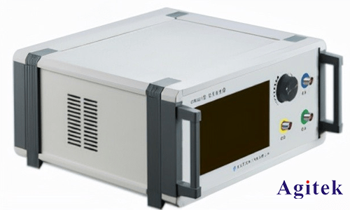

信号发生器是一种常见的信号源,是由振荡器、频率合成单元、调制单元等组成的综合性电子仪器,其基本功能是提供正弦波信号和调制波信号,在生产实践、科技领域和教学方面都有着广泛的应用。可编程信号发生器是指通过编程可以输出多种波形的信号。本文我们介绍一下信号发生器的种类、波形和相关产品产品的推荐。
1、信号发生器是什么?信号发生器是频率不同的设备,在实验应用中,也被称为信号源和振荡器,各种波形用三角函数表示。三角波、锯齿波等各种各样的波形都可以。在矩形波等无线电,通信,电视,工业农业、生物医学等领域,功能信号发生器在实验室和设备测试中起着非常重要的作用。信号发生器根据输出输出波形可以分为:正弦信号发生器、函数信号发生器、脉冲信号发生器和噪声信号发生器。函数信号发生器会产生特定的周期性时间函数波形(正弦波、方波、三角波、锯齿波和脉冲波等)信号,频率范围能从几微赫兹到几十兆赫兹。除供通信、仪表和自动控制系统测试外,还广泛应用于其他非电测量领域。信号发生器又称信号源或振荡器。是输出供给量,产生频率、幅度、波形等主要参数都可调的信号。信号发生器其作用是:测量网络的幅频特性、相频特性,测量网络的瞬态响应、测量接收机,测量元件参数等。用于测量的信号发生器指的是能够产生不同频率,不同幅度的规则或不规则的信号源。它本身可以产生很多种不同的波形,如锯齿波、矩形波(含方波)、三角波、正弦波等甚至任意波形。各种波形曲线均可用三角函数方程表表示,如在制作和调试音频功率放大器时,就需要人为的输入一个标准音频信号,才能测量功率放大器的输出,得到功率放大器的相关参数,此时要用到的这个标准音频信号就是有信号发生器提供的。
2、可编程信号发生器波形波可以理解为在某一个时间间隔上重复的变化量值的模式。波具有共同的特点是定期重复的现象。信号发生器通常生成以可控方式重复的电波。每个完整重复的波形是一个周期。波形是以图形方式表示波的活动,随着时间的变化情况。
3、幅度,频率和相位波形有许多特点,但是主要属性与幅度,频率和相位有关。幅度:衡量波形电压“强度”的指标。幅度在AC信号中一直变化。信号发生器可以设置电压范围。如-3V到+3V。这样将生成在两个电压值之间波动的信号,变动速率取决于波形和频率。频率:整个波形周期发生的速率。频率的单位是赫兹,原来称为每秒周期、频率与波形周期成反比,后者是衡量相邻波上两个类似波峰之间距离的指标。频率越高,周期越短。相位:在理论上,相位是波形周期相对于0度点的位置。在实践中,相位是周期相对于参考波形或时点的位置。
4、信号调制在被调制信号中,幅度、相位或频率变化把信息嵌入到高频的载波信号中,得到的信号可以传送从语音、到数据,到视频的任何信号。复现信号可能是一个挑战,除非有专门配备的信号发生器、模拟调制。幅度调制(AM)和频率调制(FM)最常用于广播通信中。调制信号随载波幅度或频率变化。在接收端,解调电路理解幅度或频率变化,从波中提取内容,相位调制调制载波波形的相位、而不是频率。数数字调制基于两种状态,允许信号表示二进制数据。在幅移键控中,数字调制信号导致输出频率在两个幅度之间开关;在频移键控中,载波子啊两个频率之间开关;在相移键控中,载波在两个相位设置之间开关。脉宽调制是另外一种常用的数字格式,通常用于数字音频系统中。顾名思义,只适用于脉冲波形。通过脉宽调制PWM,调制信号导致脉冲的活动脉宽也就是占空比变化。偏置并不是所有信号的幅度变化都以接地0V参考为中心,偏置电压是电路接地和信号幅度中心之间的电压,事实上,偏置电压表示同时包含AC和DC值的信号的DC成分。可编程信号发生器的产品推荐SYN5651型信号发生器采用直接数字合成和锁相技术,输出频率高达30GHz,拥有低成本,低谐波,低相噪,宽频率和快速切换等特点,是为用户量身打造的高性价比测试信号发生解决方案。该信号发生器提供激励或模拟仿真信号,非常适合在0~30GHz各种射频段和微波段开发使用,包括P,L,S,C,X,Ku,K和Ka等波段。
SYN5650型函数/任意波形发生器是一款按照《JJG 173-2003信号发生器检定规程》和《JJG 840-2015函数发生器检定规程》研发生产的高性价比可编程函数/任意波信号发生器,能产生正弦波、方波、三角波、脉冲波、以及任意波等多种波形。该信号发生器集函数信号发生器,任意波形发生器,微波信号发生器,脉冲信号发生器,噪声发生器,频率计,计数器和扫频仪等八种仪表功能于一体。波形种类丰富,外型精巧。该信号发生器输出频率范围高达1nHz~30GHz,低频拥有拥有300MSa/s采样率,集成七大仪表功能,可编程多种波形输出,高频具有装配7寸高分辨率彩色液晶显示屏,具有调制、扫频、测量频率、编程和压控调节等功能,可同时显示输出信号、幅度、相位、占空和频率等,并具有10MHz外参考输入功能,具有优良的幅频特性,多功能、高性能、高性价比、便携式等特点,为教育、研发、生产、测试等行业提供了新的选择,是为用户量身打造的高性价比测试信号发生解决方案。
