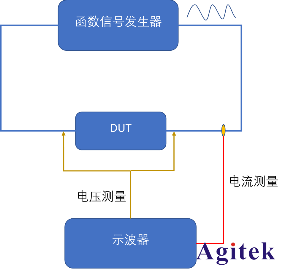

1、闭环测试法:
· 通过一个正反馈网路将输出信号反馈到激励端,调制幅度与相位平衡,实现连续等幅度自激振荡,直接输出谐振频率

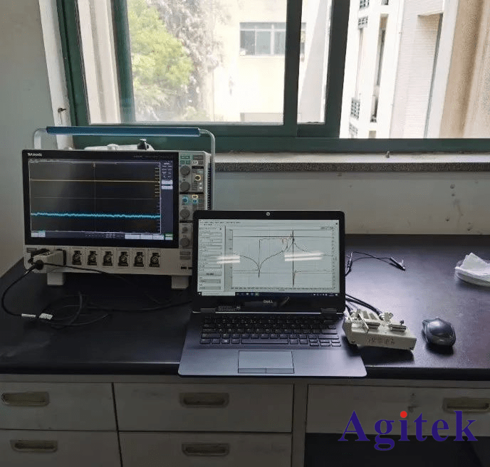

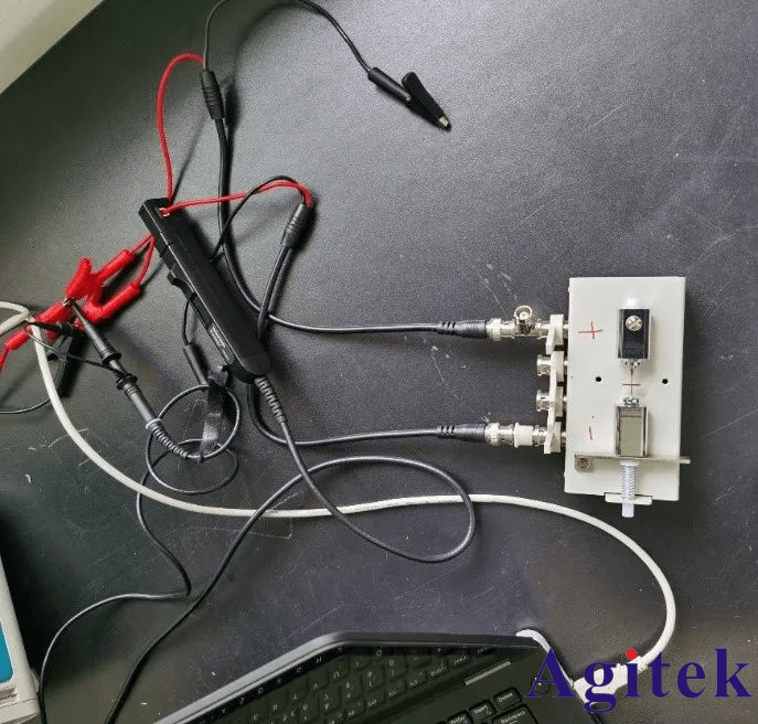

4、实际测试连线

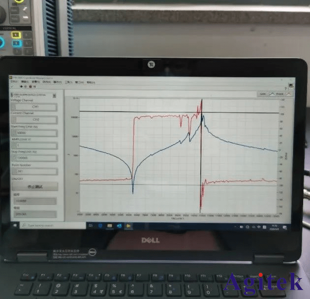

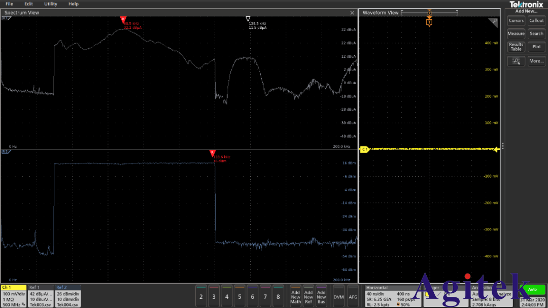

在这里利用泰克示波器的Spectrum View功能可以很轻松的了解被测器件的谐振频率点,同时通过环路响应测试功能稍加改进就能获得阻抗和相位的曲线。

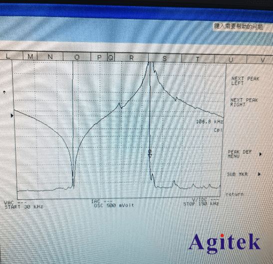

左图为网分测到的数据,右图为示波器测到的阻抗和相位图,经过对比可以发现测试的结果完全一致,所以通过这种方式是可以完整测试到谐振点和反谐振点的,并且其阻抗可以完整得到。
四、测试设备
在此实验中,我们使用的泰克示波器型号是MSO54,其余还用到了TPP0500(标配),TCP0030A(选配),分析软件(选配)
