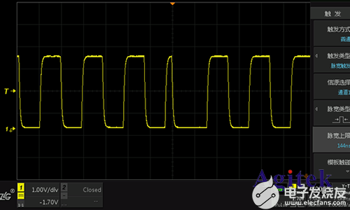

触发就是我们按照自己的需求先设置一定的触发条件,当波形流中的某一个波形满足设定的触发条件时,示波器就会实时捕获到该波形及其相邻部分,并显示在屏幕上。也就是说,触发功能可以控制波形的显示。
图1脉宽触发
当我们设定波形触发条件后,就要考虑设置合适的触发方式了。事实上,触发方式的选择是非常容易忽略的,有时,可能就是因为没有切换触发方式导致测试工作不能进行下去,一键【Auto/Normal】触发方式切换,全部问题瞬间解决。
