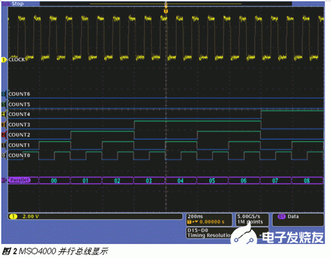

3.并行总线触发和分析
许多工程师用了无数个小时在示波器上解码系统的总线活动。这一工作中一般需要评估每个时钟边沿上的数据状态和地址线。由于MSO4000能够建立并行总线,它简化了这一工作。通过指定特定通道为时钟线和数据线,用户可以建立并行总线显示,自动解码总线内容,如图2所示。
MSO4000系列可以一次定义和显示最多四条并行总线,工程师可以简便地查看经解码的并行总线数据随时间的变化情况。此外,用户可以通过总线值触发示波器。另外,Wave Inspector的搜索功能可以搜索长数字采集数据,简化了用户识别特定数字事件及模拟事件的工作。

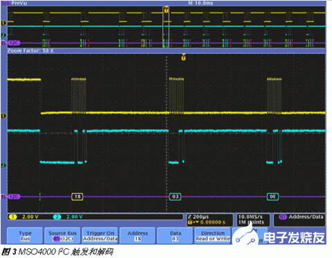

4.串行总线触发和分析
串行总线在现代嵌入式系统中几乎无处不在,如I2C、SPI、RS-232和CAN。这些总线用来在设备间通信,监测温度,控制风扇速度,初始化各种设备的状态等各方面。调试涉及一个或多个串行总线的系统级问题一般要花费很长的时间,其原因是由于很难将感兴趣的数据流从总线当中分离出来,同时一次手动解码一位消息的过程也非常麻烦。
有了MSO4000,工程师可以简便地把示波器输入定义成I2C、SPI、RS-232或CAN总线。这样做的主要好处有三个:第一,如图3所示,用户可以在分组级信息上触发示波器,如特定地址、数据、标识符、未确认等等。第二,定义的每条总线会自动解码,所有分组内容都在显示屏上用直观的总线波形表示。第三,可以使用Wave Inspector的搜索功能,搜索很长的串行总线采集数据,立即找到确定的感兴趣的事件。

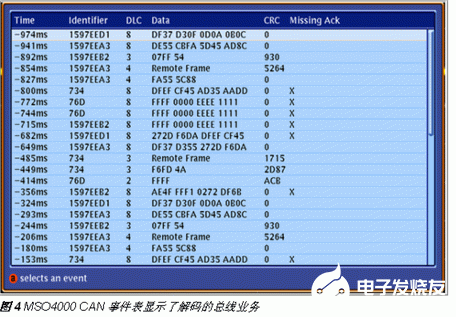

5.在事件表中查看解码数据
每次在仪器上显示总线时,用户都可以启动一个事件表来查看总线活动。事件表令用户能够以列表格式查看解码的并行或串行总线数据。这些表格为查看波形中的重要事件提供了快速的表格方法。图4是CAN总线采集实例,其中包括解码的标识符、数据长度代码(DLC)、数据、CRC和未确认信息。此外,每个分组带有时戳,可以简便地进行时序测量。

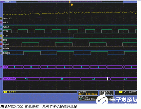

6.显示由最多四条串行总线或并行总线构成的任意组合
嵌入式系统通常同时包括串行总线和并行总线。在发生系统级问题时,工程师必需追踪代码在硬件中的执行情况。软件工程师或硬件工程师可以使用MSO4000简便地监测最多四条I2C、SPI、RS-232、CAN和并行总线,确定问题原因。例如,在触发FPGA的数据输出的同时,可以监测多条I2C总线。由于能够建立串行总线和并行总线的任意组合,工程师获得了巨大的灵活性和查看能力,可以洞察被测设备的运行情况。

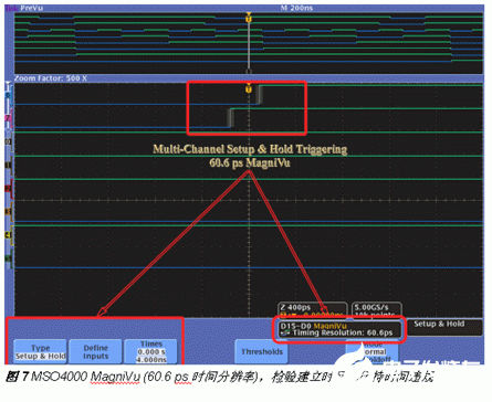

7.MagniVu提供了60.6 ps超高时间分辨率
由于下一代微控制器实现了100 MHz以上的时钟速率,采用拥有足够分辨率的仪器对于解决具有高时间密度问题至关重要。MSO4000是唯一提供 MagniVu?超高分辨率信号采集技术的混合信号示波器。MagniVu以最高60.6 ps的分辨率对所有数字通道提供10,000个样点采样。由于这种超高时间分辨率,设计人员可以从简单地调试表面问题转向实际检验极为紧凑时间余量。图6是MagniVu时间分辨率的实例,它以非常精细的时间分辨率检验建立时间和保持时间违规。
8.多通道建立时间和保持时间触发
测量建立时间和保持时间是现代数字系统中的一个常见任务。建立时间是在时钟活动边沿之前同步输入必须保持稳定的时间量,保持时间是时钟活动边沿之后同步输入必须稳定的时间量。
测试建立时间和保持时间违规是一个挑战,通常要耗费大量的时间,因为大多数示波器一次只允许工程师检查一条数据线。这对简单的JK触发可能已经足够了,但如果要测试8位或16位总线,那么工程师需要重复进行相同的任务,检验总线上的每个位,而且一次只能检查一位。MSO4000是第一个提供多通道建立时间和保持时间触发的混合信号示波器。现在,用户可以一次监测、调试和测试整个并行总线,而不是一次一位,如图7所示。

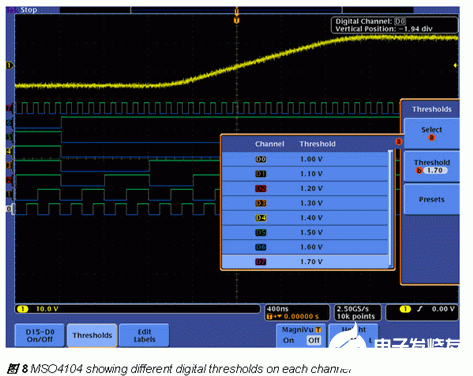

10.每条通道单独设置门限,实现真正的混合信号设计
普通混合信号示波器每8条数字通道只能设置一个逻辑门限。也就是说,尽管普通MSO有16条数字通道,但其探测的感兴趣区域不能超过两个,除非所有区域使用相同的一个或两个逻辑系列。例如,设计中可能使用3.3V和5V CMOS及TTL。为找到问题需要探测所有信号,但由于具有两个门限的限制,使用传统MSO是不可能查看所有这些信号的。
而在MSO4000中,用户可以每条通道设置单独门限,更有效地找到和解决问题。每条通道设置单独门限使得MSO4000混合信号示波器的灵活性和效率远远超过了市场上的任何其它产品。
