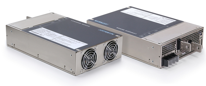

雅特生科技(Artesyn Embedded Technologies) 宣布推出LCM3000系列交流/直流单输出密封式电源,其特点是输出功率高达3000W,而且符合医疗设备和工业产品方面的安规标准。LCM3000系列是大功率前端电源,利用强制气流散热,而且极具成本效益,分别有12V、24V、36V或48V等多种不同的可配置额定输出,输出电压值可在 +/-25% 的范围内灵活调整,输出电流则高达250A。此外,这系列电源产品还配备标准的5V/2A待机电压输出,因此即使设备基本上处于待机状态,系统仍可支持OEM厂商预设的其他待机功能。
这系列电源产品还有其他的标准功能和优点,其中包括功率因数校正功能、可变速“智能风扇"、数字控制功能、五年保修以及超过90%(典型值)的能效。雅特生科技这系列电源不但功能非常卓越,而且售价可媲美市场上只配备基本功能的电源。若以批量供货的单颗价计,这系列全新电源的每瓦特输出成本低至0.09美元/0.08欧元。
LCM3000系列电源的尺寸大小仅为 11 x 7.0 x 2.5 英寸(约280 x 177.8 x 63.5mm),功率密度为 15.7W/cu in。
雅特生科技的LCM3000系列电源适用于许多不同的工业设备和产品,例如测试和测量设备、工业机器人、激光雕刻机和生产自动化系统;适用的医疗产品则包括与患者无接触和对患者健康不会产生关键影响的医疗设备、牙科手术设备和实验室测试仪器。此外,这系列电源产品也适用于电信和数据通信设备。LCM3000系列产品更可通过简单的可选固件,可以为电池充电以及为LED灯提供驱动电流。
