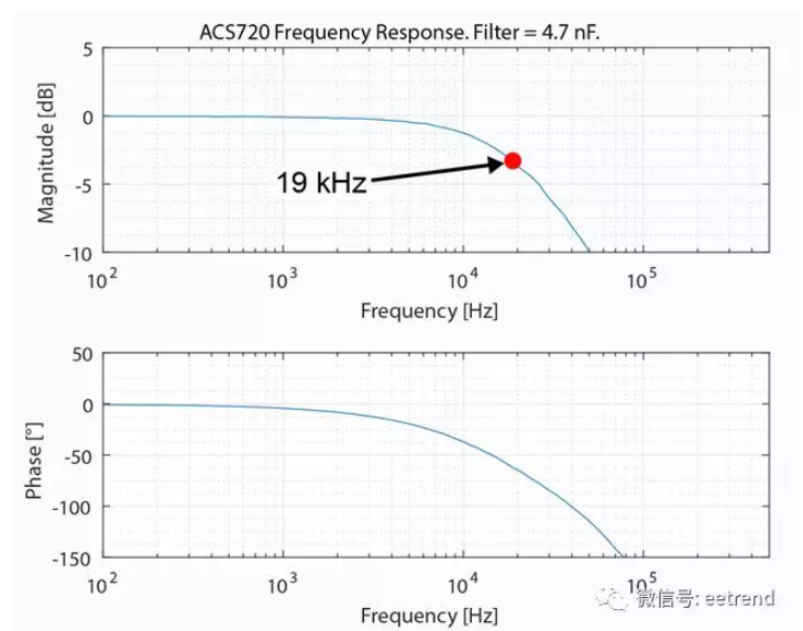

在ACS720 FILTER引脚上增加一个4.7nF电容可将传感器的截止频率降至18.8kHz。 如图8和图9所示,在增加滤波电容后,频率响应和上升时间得到了重新测试。
图8:ACS720和4.7nF滤波电容的波特图。
图9:采用4.7nF滤波电容的ACS720脉冲响应。
使用测量的上升时间和近似等式,可以确认新的传感器带宽:
等式5:
