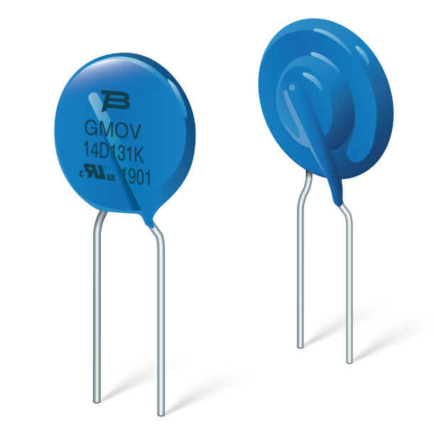

美国柏恩Bourns全球知名电子元件领导制造供货商,今天推出了GMOV™系列过电压保护元件。Bourns创新的混合设计将自家专利且节省空间的FLAT®技术气体放电管(GDT)与金属氧化物压敏电阻(MOV)相结合,创造出精巧且增强的过压保护器,该元件将可直接替代标准14和20 mm MOV。
Bourns新型GMOV™系列是一种增强型保护解决方案,有助于克服在瞬态浪涌或临时过电压超过其最大额定值的单独MOV可能发生的损害和灾难性故障。GDT用于将MOV与线路电压隔离,因此保持“随时待命,而暂不持续运转”,从而使其免受瞬态和临时过压尖峰的影响,这些尖峰通常会随着时间的推移而损坏MOV。结合这两种技术的另一个显著优势是GMOV™具有超低漏电流(<0.1μA),有助于消除漏电流造成的发热损坏。这样的结果是待机能耗几乎为零的更高可靠性保护解决方案。
过压保护元件可以防止不稳定电力系统开关切换或是雷击突波造成系统损坏。MOV是目前普遍的过压保护元件,但在恶劣和不受控制的环境中应用,它们容易出现退化和故障的问题。热失控状态可能导致失效,因此也决定了MOV的寿命,热失控还可能使MOV增加风险成为火灾隐患,因此在设计上通常需要额外的保险丝或热切断装置以确保安全。
Bourns® GMOV™元件透过提供可预测的故障模式,具成本效益地提高了应用可靠性,此消除了对指示电路和昂贵的热保护MOV元件的需求。另一个优点是GMOV™保护器有助于消除对更昂贵和更高性能的MOV的需求,以满足UL1449漏电测试。最重要的是,与单独的MOV相比,GMOV™元件提供了更高的安全性和更长使用寿命的过电压保护,以应对额外电压危害。
Bourns® GMOV™元件现已上市,提供14和20 mm版本,最大连续工作电压额定值为45 Vrms至320 Vrms。14 mm的最大浪涌电流额定值为6 kA,而20 mm的最大浪涌电流额定值为10 kA。Bourns® GMOV™系列已通过UL 1449 Type 5认证,符合RoHS标准*
