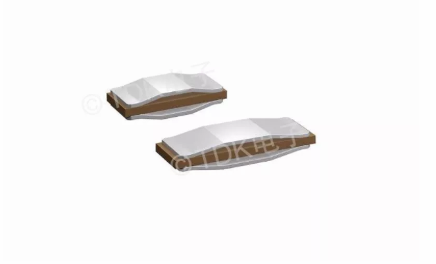

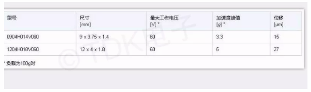

近日TDK推出全新微型0904H014V060和1204H018V060矩形执行器,进一步扩展了带触觉反馈的PowerHap™压电执行器产品线。新执行器的尺寸分别仅为9 x 3.75 x 1.4 mm和12 x 4 x 1.8 mm,在60 V最大工作电压,负载为100 g时,可分别实现3.3 g (pk) 和5 g (pk) 的加速度,最大位移分别可达15μm和27μm。
PowerHap™系列执行器输出的加速度和力都非常大,结构设计非常紧凑,响应时间<1 ms。它还具有能耗低的亮点,每次反馈所需能耗仅为0.35 mJ或0.6 mJ。除上述特性以外,PowerHap™还可通过逆压电效应提供良好的传感功能。凭借性能,PowerHap™系列执行器在技术上优于ERM电机(偏心转子马达)和LRA执行器(线性谐振执行器)等传统电磁解决方案。
新型PowerHap™系列执行器的典型应用领域包括智能手机和平板电脑、家用电器、游戏机、VR / AR设备、数字化仪和手持式医疗设备等。它们的订货号分别为Z63000Z2910Z 1Z41和Z63000Z2910Z 1Z39。

● 尺寸小:仅为9 x 3.75 x 1.4 mm或12 x 4 x 1.8 mm
● 加速度:高达3.3 g (pk) 或5 g (pk)
● 响应时间:<1 ms
● 能耗低:至每次点击仅0.35 mJ或0.6 mJ

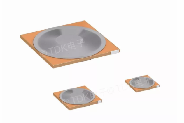

创新型带触觉反馈和集成传感器功能的PowerHap™压电执行器还有三款紧凑型产品: 0909H011V060, 1313H018V120和2626H023V120。在100 g的负载下,三款产品能分别产生2.5 g, 7g和35g的超高加速度。这些元件在力和响应时间方面均具有无与伦比的性能,可提供前空前的触觉反馈质量。这款结构紧凑且功能强大的执行器通过结合各种人类触角的敏感性,大大增强人机交互 (HMI) 的传感体验。
带触觉反馈的PowerHap™执行器的基础是带无游离的铜内电极的多层压电板。正是凭借多层压电板技术,PowerHap™执行器能通过相对较低的工作电压驱动:高达60 V或120 V(由型号决定)。启动时,压电板仅沿z轴略微扩张,并在因定量的压电效应作用下沿x轴和y轴收缩,该类型元件在压板两侧采用镲片作为操作杆,以在z轴上将收缩量扩大到15倍。
