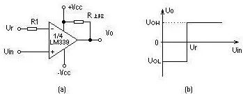

单限比较器
图1(a)给出了一个基本单限比较器,输入信号Uin,即待比较电压,它加到同相输入端,在反向输入端接到一个参考电压(门限电平)Ur。当输入电压Uin>Ur时,输出为高点平UOH。图1(b)为其传输特性。
图1 单限比较器

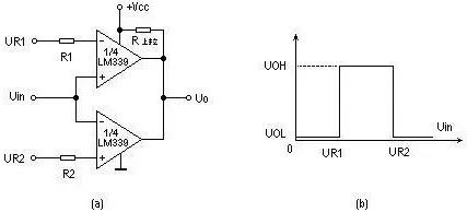

双限比较器 即窗口比较器。
图6(a)电路由两个LM339组成一个窗口比较器。当被比较的信号电压Uin位于门限电压之间时(UR1UR2或Uin
图6 双限比较器
