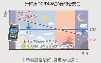

近年来,移动设备、可穿戴式设备及IoT设备等用电池驱动的电子设备已迅速普及。而且,为了提高产品的设计灵活度并确保配置新功能所用的空间,要求这些产品上搭载的元器件的功耗要降低到极限,以实现小型化并延长电池续航时间。

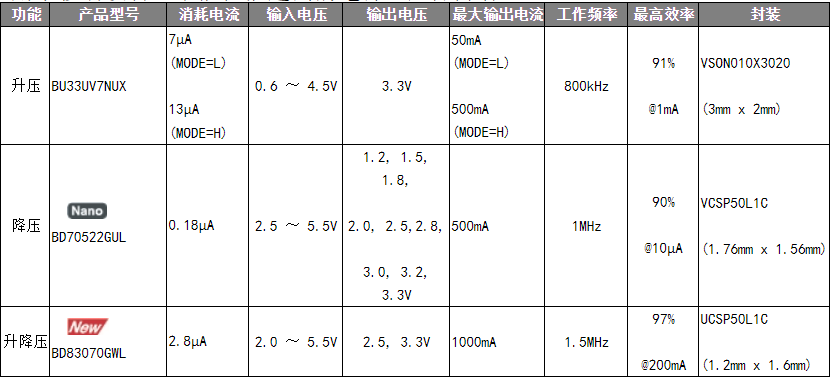

一直以来,ROHM充分利用模拟设计技术、电源系统工艺以及垂直统合型生产体制优势,致力于开发满足市场需求的电源IC。其中,针对移动设备也推出了升压电源IC“BU33UV7NUX”和降压电源IC“BD70522GUL”等高效率、超低功耗的电源IC,非常有助于延长电池驱动应用的续航时间。此次,产品阵容又新增了超高性能的升降压电源IC,可满足更多应用的需求。

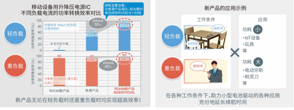

1.在宽负载电流范围内实现最高达97%的高转换效率
通过内置采用了功率系统工艺0.13µm 的BiCDMOS的低损耗MOSFET,在各种电池驱动设备(电动牙刷以及剃须刀等)运行时(负载电流200mA时),实现最高达97%的高功率转换效率,在其他从轻负载到最大负载范围内(100μA~1A)也实现了高达90%以上的高转换效率。

2.  在升降压电源IC领域,实现仅2.8µA超低消耗电流,属于业界顶尖水平
产品采用超低消耗电流与高速响应性能兼备的低消耗电流电路,以及为降低损耗而根据负荷对开关控制进行优化。
通过凝聚ROHM的低消耗电流模拟技术优势,在升降压电源IC领域,实现了低至2.8µA的超低消耗电量。

◇IoT设备等配备纽扣电池的电子设备   ◇智能手机和平板电脑等配备锂离子电池的电子设备
◇玩具、电动牙刷等配备干电池的电子设备
无论应用和运行条件如何,适用于各种配备小型电池的应用的实现长时间驱动。
<用于移动设备、节能性能超高的电源IC产品阵容>
图4

电源IC的一种,具有将直流(DC)电压转换为直流电压的功能。主要有用来降低电压的降压型和用来升高电压的升压型两种类型。“升降压”可根据输入电压在升压和降压之间切换,但由于电路变得冗余,因此在响应能性和消耗电流方面存在问题。
