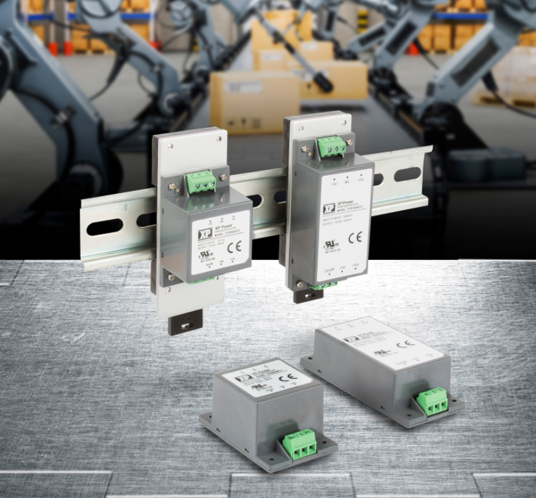

XP Power正式宣布推出两款超宽输入范围的机板和DIN轨道安装DC-DC转换器,可简单快速的安装于各类工业和通讯应用。
DTE06和DTE10 DC-DC转换器提供6W和10W功率,并提供4:1的输入范围,为波动的电源提供广泛的公差。这两款产品的额定输入分别为12/24VDC和24/48VDC,覆盖9.0VDC和75.0VDC之间的输入。
该产品为机板安装型和螺丝终端,可提供简单,省时的安装和连接。还可选DIN导轨安装型,可在控制柜和家用消费单元中使用。电源良好的LED指示灯提供正确操作的一目了然确认。
该产品通过IEC/UL/CUL 62368-1安规认证,并在电源和负载之间提供3.0k VDC绝缘。无需额外滤波元件,该产品还符合EN55032 A级辐射标准,意味着不需要额外的过滤可符合EMC标准。
该产品本身及其供电设备受益于一系列安全功能,包括输入欠压、短路和过载保护。方便的远程开/关功能可使该DC-DC转换器易于控制。
坚固耐用且价格极具竞争力的DTE06和DTE10系列的工作温度范围为-40°C至+105°C,温度超过+80°C时,负载开始降额。
DTE06 & DTE10系列有现货供应,产品保质期为3年。
