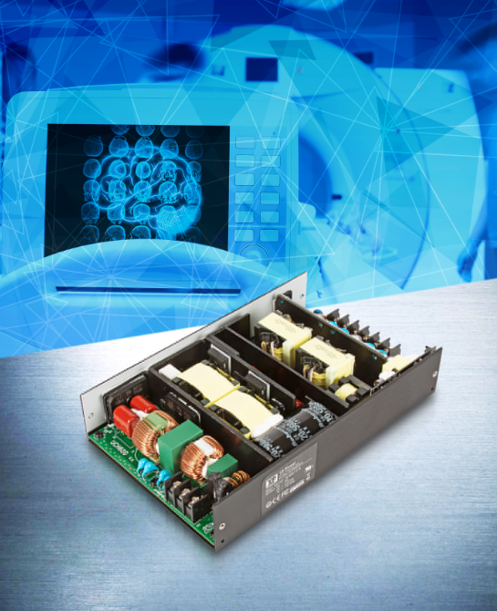

XP Power正式宣布推出一款新的对流冷却型,600W AC-DC电源系列。这款超紧凑型电源无需额外冷却,可在各种条件下提供满载功率。
UCH600系列非常适合在没有强制风冷、风扇噪音或灰尘进入的不受欢迎的情况下使用。这包括医疗设备,以及那些需要BF患者保护的设备,这些设备需要安静地运行,也包括通讯或工业电子应用,在这些环境中,强制风冷会加剧灰尘进入,或在可听见的噪音和风扇可靠性问题意味着强制风冷不可行的情况下。
该产品满足EN55011/32 B级传导和辐射标准,具有显著的裕度,可降低终端设备集成和系统批准的风险。Class C谐波合规性确保UCH600成为照明和显示应用的理想选择。
高水平的效率(高达95%)最大限度地减少了废热,并确保UCH600系列电源能够在高达+50℃的环境温度下(即使在低线输入下)提供其全部额定功率(600W)。在70℃时,无需任何形式的强制风冷,可提供全300W的功率。对于采用强制风冷的设备设计,可提供一个12V/0.6A辅助风扇。
UCH600系列符合通讯/工业和医疗保健应用需要满足的国际公认的IEC60950-1、IEC/EN/UL62368-1和IEC/EN60601-1第3版安规标准。
这款超紧凑和超薄的电源尺寸仅为8.0英寸x 5.0英寸x 1.57英寸,功率密度高达9.5W/平方英寸。其U型结构和低剖面允许轻松灵活地安装到广泛的应用中。
UCH600系列有现货供应,产品保质期为3年。
