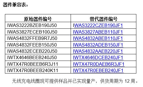

日前,Vishay Intertechnology, Inc.(NYSE 股市代号:VSH)宣布,推出八款新款采用铁粉材料,符合WPC(无线充电联盟)标准的无线充电线圈--- IWAS系列和IWTX系列,直接取代2017年宣布停产的器件。Vishay Dale接收和发射线圈采用耐用结构和高磁导屏蔽,效率高于各种工业标准尺寸器件。
六款用于便携式电子设备无线充电的新型接收线圈额定功率达10 W,200 kHz下电感量为10.8 µH至22 µH,电感公差为± 5 %,200 kHz下典型Q值为29至65,+25 °C条件下DCR为175 mW至427 mW(± 5 %)。
三款Qi无线充电底座新型发射线圈,200 kHz下电感量为6.3 µH至24 µH,电感公差为±5%,+ 25°C条件下DCR为40 mW至75 mW(± 5 %),200 kHz下典型Q值为185至200。器件提供温升额定电流6 A和7 A,饱和电流20 A和22 A两种版本。
