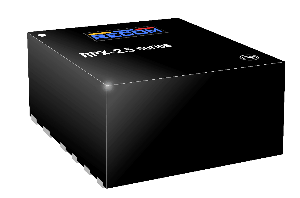

带有降压稳压器的Recom RPX-2.5电源模块采用集成的倒装芯片技术,提供高功率密度和优化的散热管理功能。该器件采用薄型QFN封装 (4.5mm x 4mm x 2mm)和集成式屏蔽电感器,非常适合空间受限的应用。
这款DC / DC转换器的输入电压范围为4.5至28V,可以使用5V、12V或24V电源电压进行运作。Recom RPX-2.5电源模块的最大输出电流为2.5A。通过使用两个电阻器,可以将输出电压设置在1.2V至6V范围。为了提高安全性,输出具有过流和过热保护功能,并具有永久短路保护功能。此外,该模块还包含欠压锁定(UVLO)功能,其电源效率高达92%。
RPX-2.5电源模块的使能引脚具有内部上拉电流源,因此可以通过漏极开路、集电极开路、逻辑栅极或开关输入进行运作。RPX-2.5模块符合RoHS和REACH标准要求,并提供三年保修。
