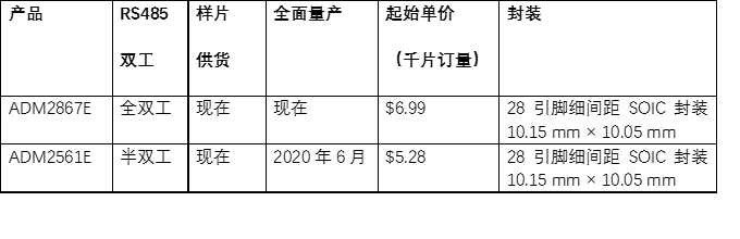

 Analog Devices, Inc. (ADI)推出ADM2867E系列强化iCoupler®隔离RS485 + 集成隔离式DC-DC转换器。这些新器件具有低电磁辐射干扰,能在尽量少的电路板返工和避免预算超支条件下满足EMC合规要求。相比ADI前一代产品以及竞争对手目前提供的产品而言,这款收发器采用简化的PCB布局,SOIC外形小巧,可以在空间有限的应用中集成更多功能。
这款隔离式RS485 + 集成式隔离电源收发器系列提供智能功能,可以缩短终端系统安装和调试的时间,以及轻松校正与安装有关的连接问题。凭借iCoupler数字隔离和IEC 61000-4-2 ESD的值得信赖的安全性,在严苛环境下可以保持信号完整性。
ADM2867E主要特性
5.7 kV rms隔离式全双工RS-485/RS-422收发器,爬电距离8mm
不需要跨接电容的条件下,双层PCB符合CISPR32 B类电磁兼容裕度
电缆反向智能特性可以修正反向电缆连接,同时保持整个接收器的故障安全特性
可以连接到FPGA和微处理器的灵活低压电源轨,以及采用5V隔离电源支持PROFIBUS
报价与供货
