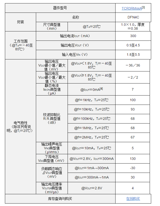

东芝电子元件及存储装置株式会社(“东芝”)宣布,推出由32款LDO稳压器产品组成的“TCR3RM系列”,为智能手机和可穿戴设备等移动电子设备提供更稳定的直流电源。该系列的首批产品将于今日开始出货,其他产品也将陆续上市。
新款TCR3RM系列将带隙电路、低通滤波器(仅允许通过极低频率)以及低噪声高速运算放大器相结合,旨在实现业界领先的[1]高纹波抑制比[2]和低输出噪声电压。
该系列32款产品提供的最大输出电流为300mA,输出电压在0.9V至4.5V之间。客户可根据实际应用选择输出电压。
该系列产品采用尺寸仅为1mm×1mm的紧凑型DFN4C封装,适合作为需要高密度贴装的移动设备,类似智能手机和可穿戴设备中摄像头、音频,以及射频电路的电源使用。
在普通的LDO稳压器中,当输入电压噪声频率超过1kHz时,频率每升高10倍,纹波抑制比就降低大约20dB。当噪声频率超过100kHz时,频率每升高10倍,纹波抑制比就降低大约40dB。因此,LDO稳压器可能不足以消除DC-DC转换器电路或类似电路中产生的频率超过100kHz的噪声。
新产品提供了优异的纹波抑制比和输出噪声电压特性,即使噪声频率达到或超过100kHz,也能够消除电路噪声。这有助于稳定电源电压,并提供较高的输出电压精度。

特性:
ž   高纹波抑制比:
R.R.=100dB(典型值)@f=1kHz,VOUT=2.8V
R.R.=68dB(典型值)@f=100kHz,VOUT=2.8V
ž   低输出噪声电压:VNO=5μVrms(典型值)@10Hz≤f≤100kHz
ž   低静态电流:IB(ON)=7μA(典型值)@IOUT=0mA
ž   小巧纤薄的紧凑型DFN4C封装:1.0mm×1.0mm,厚度=0.38mm(典型值)
主要规格:
