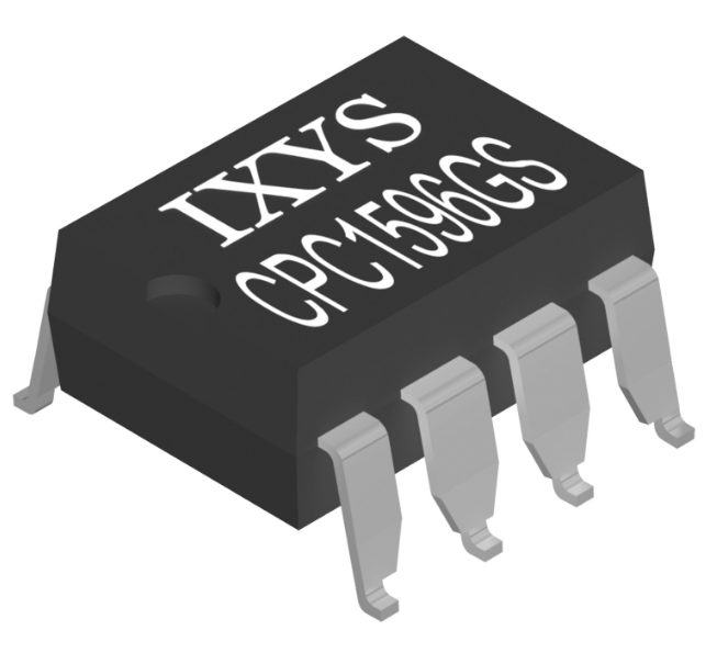

中国北京,2021年9月15日讯 –  Littelfuse公司 是一家工业技术制造公司,致力于为可持续发展、互联互通和更安全的世界提供动力。今天宣布推出市场上首款高压光隔离MOSFET栅极驱动器,该驱动器不需要外部电源设备,但可以在几十微秒量级进行快速负载接通。观看视频。
 CPC1596 570V光隔离负载偏压栅极驱动器 非常适合广泛的电力电子应用,包括:
工业控制
自动测试设备(ATE)
HVAC控制
医疗器械
物联网
CPC1596 570V负载偏压光学栅极驱动器
“CPC1596 570V负载偏压光学栅极驱动器满足了一项关键市场需求,”Littelfuse高级产品营销经理Steve Andrezyk如是说。 “通用交流电力线应用现在有了更大功率的定制光隔离固态继电器(SSR)解决方案,不需要额外的辅助电源设备或分立器件即可满足快速启动的要求。”
CPC1596提供以下关键优点:
利用负载偏压提高外部MOSFET的启动速度
无需光学栅极驱动器辅助电源设备
支持用于交流和直流的光隔离固态继电器应用
可以使用更大功率的MOSFET
可以通过逻辑端口进行控制
作用机制
问题:标准光伏(PV)栅极驱动器通过消除对辅助电源设备的需求,简化了固态继电器的设计。 由于输出电流在μA范围内,它们随着外部MOSFET的栅极电荷增加而变慢,因此难以满足快速接通应用的严苛要求。
解决方案:CPC1596提供了快速接通开关速度(通常为40µs),使设计人员能够利用外部MOSFET创建一个定制、更大功率、光学隔离、纯直流或交流/直流固态继电器(SSR)。 要提高开关速度,只需利用产品独特的负载偏压板载电路。 使用负载偏压消除了对光学栅极驱动器辅助电源设备的需求。 内部调节器电路将负载电源的电压(最高570V)调节为12.2V,供内部使用。 增加了一个外部储能电容器,以实现恒压控制,从而正确驱动MOSFET。
