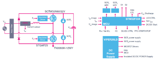

数字技术在电源控制方面的应用是电源工业最重要的变化之一。在这个节能减排已成为大势所趋的时代,电源应用被要求具备更高的效率与更严格的规范,相比于传统电源碍于硬体限制,难以达成某些规范要求,数字电源更具有优势。由大联大基于ST产品推出的数字电源解决方案,可通过浪涌电流限制器(ICL Inrush Current Limiter)实现数字功率因数校正(PFC)。
图示2-大联大友尚基于ST产品推出的数字电源方案的方块图
STEVAL-DPSTPFC1是一款3.6kW无桥图腾柱升压电路,其搭载了碳化硅MOSFET (SCTW35N65G2V)、晶闸管SCR(TN3050H-12WY)、隔离式FET驱动器(STGAP2S) 和32位MCU(STM32F334),实现了创新的拓扑设计,可广泛应用于电池充电器、EV车载充电、UPS和工业充电器、工业中的SMPS以及数据中心和电信环境中。
图示3-大联大友尚基于ST产品推出的数字电源方案的场景应用图
本方案支持工作频率为72kHz的紧凑型转换器,具有高达97.5%的峰值效率和低至3.7%的总谐波失真。此外,STEVAL-DPSTPFC1采用符合高达4kV EMC标准的稳健电路,具有较长的开关寿命和较低的EMI辐射。该晶闸管SCR用作交流线路极性开关,可在上电或线路压降恢复时实现有源电流限制。且PFC效率极佳,不会产生EMI弹跳效应。
