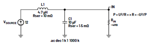

如果转换器的输入功率为30 W,则当电压为12 V时,可通过计算得到电阻为–122/30 Ω = –4.8 Ω。输入滤波器由LC滤波器组成。假设输入由低电阻电源馈入,则可以简化等效电路,并将其归结为图4所示的示例原理图,其中理想情况下电源为0 Ω。
图4.SMPS及其输入网络示例。
如果我们在仿真中增加了一个电流源,则可以按V(IN)/I(I1)计算输入端的小信号电阻。在LTspice中可轻松对该过程进行仿真。
图5.在网络中添加电流源激励(I1)。
图6.在注入点的电阻仿真结果。
从阻抗图中可以看出,谐振峰值约为23 kHz。在LC电路的谐振频率附近,阻抗的相位在90°至270°范围内,这意味着阻抗的实部为负。我们也可以在笛卡尔坐标中绘制阻抗图,并直接查看其实部。此外值得注意的是,由于高Q,实部在谐振频率下变得非常大(–3 Ω)。
图7.笛卡尔坐标中与图6所示相同的阻抗。

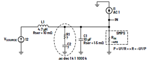

如之前所述,显然我们不希望在设计中为无功部件增加串联电阻。在不会对设计产生不利影响(除尺寸)的情况下,我们可以做的一件事情就是增加一个阻尼电容,且该电容的电容量与适用于在相关频率下控制阻抗的串联电阻相同或更大。为获得合理的阻尼效果,电容尺寸应至少比已存在输入电容大一个小因数。串联电阻应显著低于SMPS的负电阻,但在相关频率下应等于或大于所增加电容的电抗。如果增加了一个非陶瓷bulk电容,同时假设元件变化存在裕量,则其寄生ESR本身可能就足够了。
如何选择阻尼电容及其串联电阻
在LTspice中反复试错,或如果电路比较简单,则使用以下分析方法检索值。

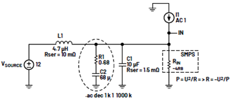

可以通过之前所述的额外电容与用于实现最佳阻尼的串联电阻来增加阻尼。参见图9中的R1和C2。
图9.在输入端添加了阻尼网络R1和C2。
额外电容的值必须等于或大于滤波器电容。在输入滤波器的谐振频率下,电容的电抗必须显著低于SMPS负电阻的绝对值,如果满足第一个条件,则通常为这种情况。
选择额外电容的尺寸是一个折中的方法。我们的一个设计目标是接近输入滤波器的临界阻尼。可以通过计算达到临界阻尼的并联电阻来实现这一目标,当并联电阻为电抗值的一半(Q = 1/2)时就会出现临界阻尼。这意味着输入滤波器的并联电阻应等于谐振频率下输入滤波器C和L的电抗的一半,而该输入滤波器与SMPS负电阻并联,SMPS负电阻则与所述(负)阻尼电阻RDAMP并联。
如果L/C × 1/(RL + RC)的值和|RIN|的值远大于√L/C的值,则公式可简化为:
相对于阻尼电阻,应选择合理尺寸的阻尼电容。建议选择XDAMP = 1/3 × RDAMP,这意味着,如果上述L/C × 1/(RL + RC)和|RIN|远大于√L/C的假设仍有效,则CDAMP = 6 × C。
输入将不会达到但会接近临界阻尼。如果可以容许更多的振铃,且设计裕度稳定,则可以使用较小的C。在本例中,
我们按照图10所示使用0.68 Ω和68 μF。图11和图12显示了干扰的时域响应和AC阻抗。
图10.使用建议元件值的阻尼网络。
图11.时域瞬态响应。
图12.阻抗与频率的关系。
