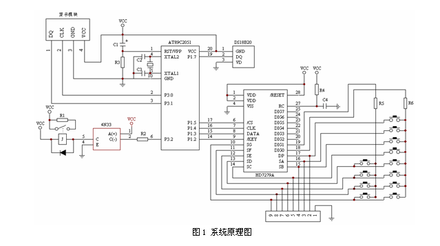

本系统采用AT89C2051为控制核心,PTC热敏电阻对加热区域进行加热,数字温度计DS18B20实时采集温度,由外设键盘设定所要加热温度值的上限和下限, 通过实时采集到的温度值与设定温度值的比较,确定是否达到所设定的温度范围,由AT89C2051控制多路继电器实现对多片PTC热敏电阻(一路继电器控制一片PTC热敏电阻)工作状态的开关控制,使加热区域温度维持在设定的温度范围内。系统原理图如图1所示。

3.4 单片机控制多路继电器
单片机控制继电器如图1所示,图中只给出一路继电器的控制电路接法,它占用了单片机P3口的一位,多路继电器可通过占用不同引脚实现,本系统使用P3口的3位控制3路继电器。PTC热敏电阻选用直流12V,电压由开关电源提供。由于单片机P3口的驱动电流是20mA,而继电器的驱动对于单片机来说相当于大功率器件的驱动,必须放大P3口的驱动电流,而PTC热敏电阻是采用直流12V电压供电,可能会对单片机的工作稳定性有影响,因此选用光电耦合器4N33提高P3口的驱动能力,同时因为光电耦合器4N33是应用电-光-电的转换形式来放大驱动电流,这样隔离了单片机和继电器,消除了系统可能潜在的不稳定的因素。当单片机P3口接继电器的引脚给一低电平,则4N33输入端的发光二极管导通,输出端输出放大电流,驱动继电器吸合,使PTC热敏电阻环路导通,开始加热[4-5]。

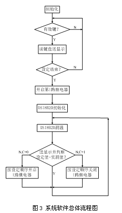

系统软件总体流程图如图3所示。系统上电后,首先进行初始化,对寄存器和I/O端口进行设置。当检测到按键有效信号,读取按键数据,传递给单片机并送显示模块显示,键盘设定结束后置标志位,单片机检测到此信号后,开启第1路继电器进行加热。此时初始化数字温度计DS18B20进行温度测量,并将测得实时温度数据送单片机处理,再由显示模块显示。DS18B20每测完一次温度后,就将实测温度值与设定温度值的上限和下限进行比较,如实测温度高于设定温度的上限,转到继电器关闭处理程序,检测每一路继电器的开、关状态,按照第3路、第2路、第1路的顺序关闭继电器(每执行1次关闭1路继电器);如实测温度低于设定温度的下限,转到继电器开启处理程序,检测每一路继电器的开、关状态,按照第1路、第2路、第3路的顺序开启继电器(每执行1次开启1路继电器)。在之后的系统工作中始终循环测温~温度值比较~开启或者关闭继电器这样的流程,以达到对加热区域温度恒温控制的目的。

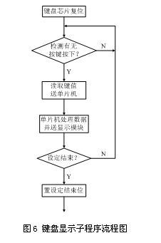

键盘显示子程序流程图如图6。
