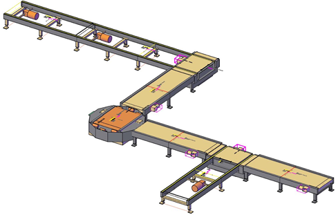

英特诺再次扩展其备受好评的规划软件“Interroll Layouter Tool”的应用范围,新增堆垛机和穿梭小车。该应用可被无缝整合到AutoCAD设计软件中,只需轻点鼠标,规划师和系统集成商便可将复杂的输送机系统端对端可视化,并将其纳入报价和订购流程中。通过将必要的流程链数字化,可为客户显著缩短规划时间,视其初始情况,最多可缩短90%的规划时间。
在现代物流解决方案中,技术规划的可视化能力一直是项目业务的核心需求之一。但即使在今天,从工厂设计的第一稿到精细的技术项目规划这一与报价的准备和合同的具体授予息息相关的环节,在大多数情况下仍有较长的间隔,十分耗时。例如,整体解决方案的初始可视化信息必须被拆解成为工厂所需要的独立部件。英特诺的Layouter Tool则可省去这一流程,帮助全球客户大大缩短在规划阶段所耗费的时间。
英特诺模块化托盘输送机平台(MPP)全球产品经理 Marcus Dörr表示:“该应用可作为插件无缝地整合到 AutoCAD中,这使规划师和系统集成商不仅可以根据所需参数将所规划的输送机解决方案可视化,同时还能具体指明各个解决方案的所有必要技术组件。此外,英特诺输送机平台即插即用的模块化设计还省去了整合整体解决方案所需的工程。”
该应用的优点显著:AutoCAD使用者在设计的第一稿中就能包含输送机解决方案的所有技术信息,在特殊框架协议的条件下,甚至还能包含必要的价格信息。这意味着规划数据可以在随后的报价或订购过程中被轻松调用。
Interroll Layouter Tool可用于英特诺的模块化平台产品,如模块化输送机平台(MCP)、模块化托盘输送机平台(MPP),以及英特诺动态仓储解决方案。该免费应用是AutoCAD 2014及以上版本中的一个插件。Interroll Layouter Tool可适用于 Windows 7和 Windows 10系统,工作站计算机上需要安装 Microsoft Excel。
图片注释:只需轻点鼠标,规划师和系统集成商便可将复杂的输送机系统端对端可视化,并将其纳入报价和订购流程中。
