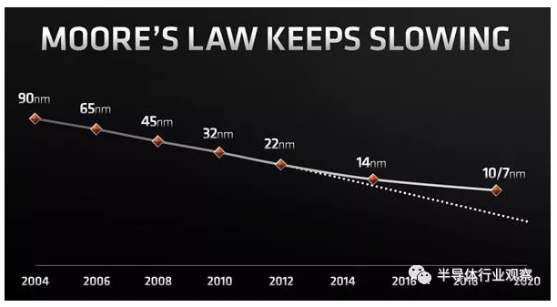

AMD公司CEO苏姿丰日前参加了SEMICON West会议,并发表了主题演讲,她就提到了半导体工艺与摩尔定律的问题,AMD的观点倒是很符合Intel的想法,那就是摩尔定律还会继续有用,但已经放慢了。

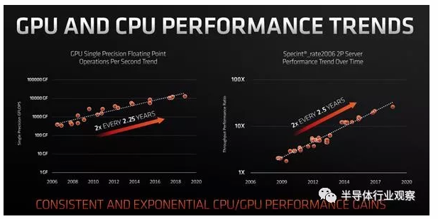

苏姿丰以CPU、GPU为例,指出10年来CPU、GPU的性能每2.5年大概会翻倍。

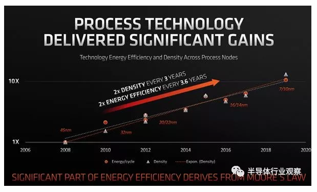

在过去十年的性能提升中,处理工艺实现了明显的性能提升,每3.6年能效提升一倍,每3年密度提升一倍。

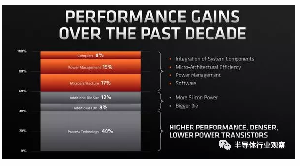

具体来说,过去十年中芯片的性能提升中,40%的因素归功于处理工艺,8%来源于提高了的TDP,12%来源于额外的核心面积,17%来自架构改进,15%来自功耗管理,还有8%来自编译器改进。
总结来说就是,AMD认为摩尔定律依然有效,但是速度已经放慢了,从AMD给出的路线图来看22nm节点之后就开始放慢,14nm节点之后尤为明显。
