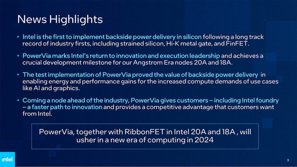

PowerVia 和 RibbonFET的组合,尤其是PowerVia被英特尔视为新的“FinFET”时刻,毕竟在RibbonFET上,和其他对手的GAAFET相比不会领先,但PowerVia是绝对领先的。预计台积电在2026 年底或 2027 年初的 N2P 节点之前不会部署这项技术。
也正因此,PowerVia被英特尔拿来与如应变硅(strained silicon)、高K金属栅极(Hi-K metal gate)和FinFET晶体管的创新相提并论,这几项技术都是英特尔率先在业界推出的。
“这是英特尔迎接埃米(angstrom)时代的创举”,更重要的是Intel 20A和Intel 18A制程不只是面向英特尔产品,同时也对英特尔代工服务(IFS)具有深远意义。

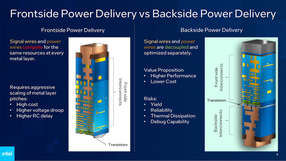

然而,前端供电的缺点在于,电源线和信号线都位于芯片的同一侧。两条线都必须向下穿15层以上才能到达晶体管,既要争夺空间,同时还要避免干扰,并且距离越长,电阻越大,效率越低,这被称为 IR Drop/Droop 效应。

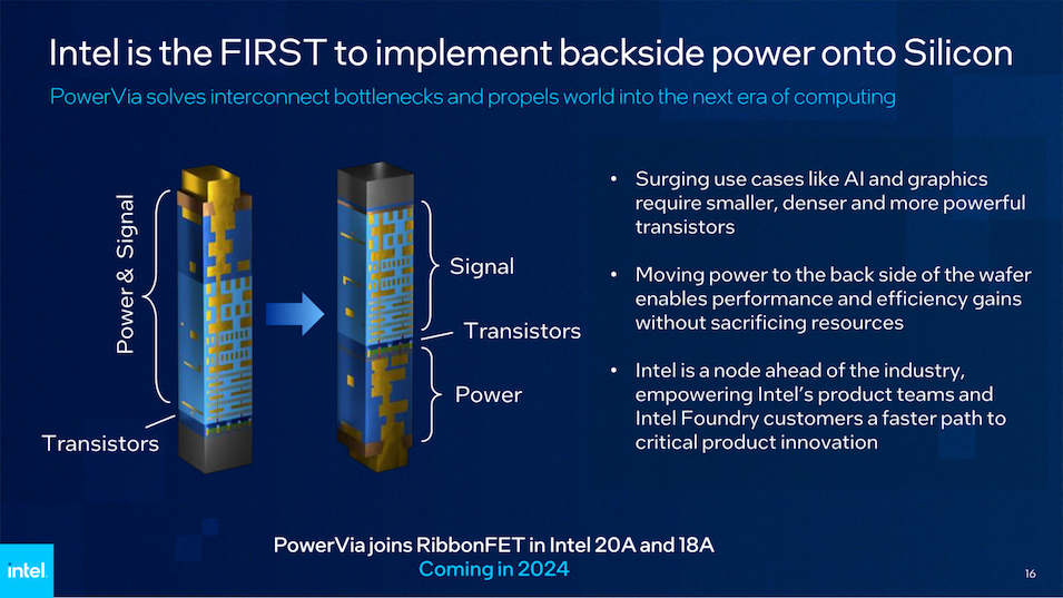

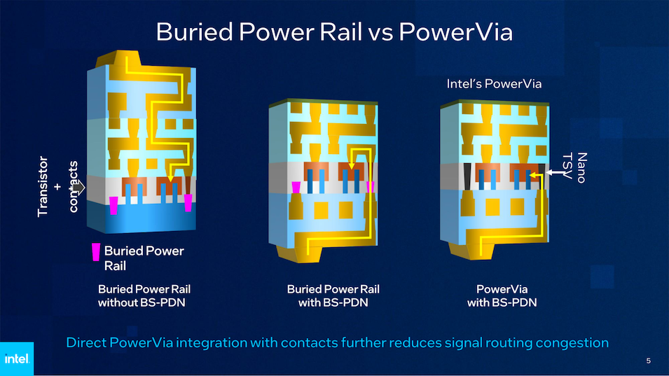

背面供电则是将信号和电源传输网络分开,一侧是信号,另外的一侧(背面)是电源。

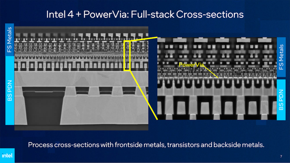

对于 Intel 的 PowerVia 实施这一概念,Intel 实际上是将晶圆倒置,并抛光几乎所有剩余的硅,直到它们到达晶体管层的底部。 届时,英特尔随后会在芯片的另一侧构建用于供电的金属层,类似于他们之前在芯片正面构建它们的方式。最终结果是,英特尔最终得到了本质上是双面芯片,一侧传输电源轨,另一侧传输信号。

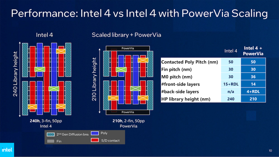

迁移到背面供电有许多好处, 首先,这对简化芯片的构造具有重要影响。 可以放宽金属层的厚度,Intel 4 + PowerVia 的测试节点允许 36 nm 间距,而不是在 Intel 4 上要求 30 nm 间距。 这直接简化了整个芯片最复杂和昂贵的处理步骤,使其更接近Intel 7的工艺尺寸。

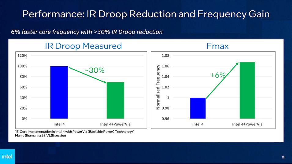

背面供电网络也准备好为芯片提供一些适度的性能改进。通过更直接的方式缩短晶体管的功率传输路径有助于抵消 IR Droop 效应,从而更好地向晶体管层传输功率,并且消除干扰,英特尔称之为“解决了数十年来的互连瓶颈问题”。

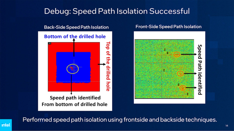

首先是测试难题,晶体管层现在大致位于芯片的中间,而不是末端。这意味着传统的调试工具无法直接戳穿已完成的芯片的晶体管层进行测试,而现在晶体管层和散热层之间有 15 层左右的信号线。这些并非无法克服的挑战,正如英特尔的论文所仔细阐述的那样,而是英特尔在其设计中必须解决的问题。有趣的是,英特尔甚至在芯片设计中放置了一些“复活节彩蛋”缺陷,以便为英特尔的验证团队提供一些半可控的缺陷。据英特尔称,他们的验证团队使用他们的 PowerVia 调试工具发现了所有这些Bug,有助于证明这些调试过程的有效性。

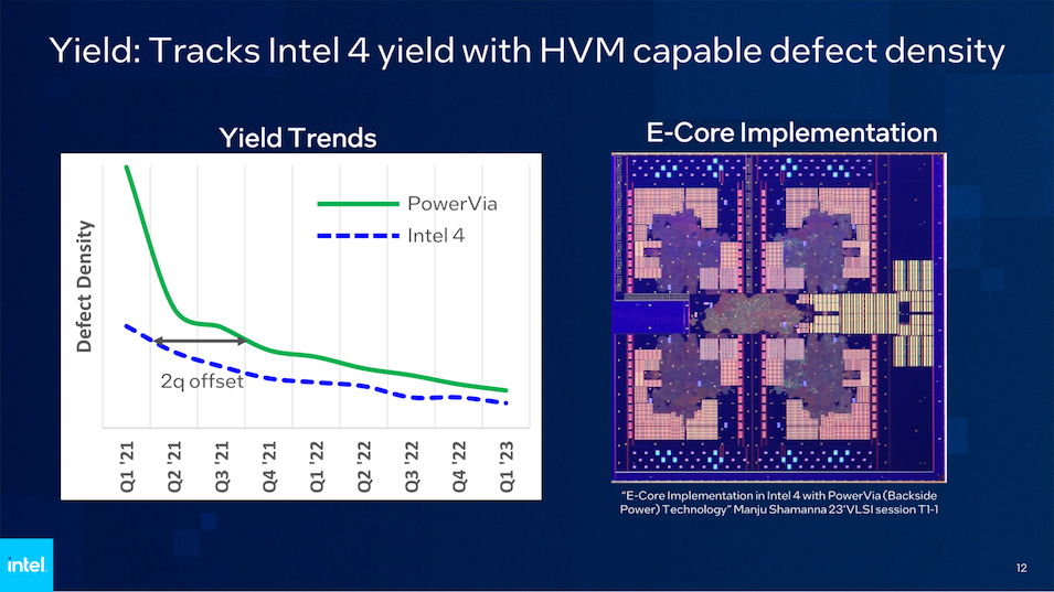

其次是制造难题,在芯片背面构建电源层是以前从未做过的事情,这增加了出错的可能性。 因此,不仅电力传输需要工作,而且还不能影响良率。
英特尔使用了载体晶圆(carrier wafer)作为其构建过程的一部分,以提供芯片刚性。 在 PowerVia 晶圆的正面制造完成后,载体晶圆被粘合到该晶圆的正面,它是一个虚拟晶圆,以帮助支撑芯片。由于双面芯片制造工艺会磨掉太多剩余的硅晶圆,因此没有多少结构硅可以将整个芯片结合在一起。
反过来,该载体晶圆在其余下的生命周期中仍然是芯片的一部分。一旦芯片制造完成,英特尔就可以将键合的载体晶圆抛光到所需的厚度。 值得注意的是,由于载体晶圆位于芯片的信号侧,这意味着它在晶体管和冷却器之间存在另一层材料。英特尔改善热传递的技术已经考虑到了这一点。

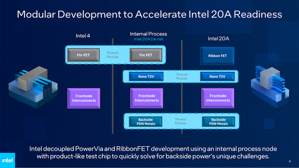

特别的,英特尔还使用 TSV 进行电源布线。在 PowerVia 中,芯片的晶体管层中有纳米级 TSV(恰如其分地命名为 Nano TSV)。虽然电源轨仍然需要向上和越过晶体管层来输送电力,但使用 TSV 可以让电力更直接地输送到晶体管层,避免了必须设计和内置埋入电源轨所需的路由。
“Blue Sky Creek”证明了PowerVia的成功
相比RibbonFET,PowerVia的风险更高。因此,英特尔将两项技术分别研发,并为 PowerVia 开发一个临时测试节点。即便PowerVia开发没有如期完成,英特尔仍然可以推出不含PowerVia的RibbonFET产品。
研发代号为“Blue Sky Creek”的测试芯片,就是PowerVia与Intel 4的结合。
Blue Sky Creek 源自 Intel 的 Meteor Lake 平台,使用两个基于 Intel Crestmont CPU 架构的 E-cores die。 Intel 在这里使用 Crestmont 的原因有两个:首先,它最初是为 Intel 4 设计的,使其成为移植到 Intel 4 + PowerVia 工艺的一个很好的候选者。 其次,因为 E-cores 很小; 四核测试裸片的尺寸仅为 33.2 平方毫米(4 毫米 x 8.3 毫米),这使得它们在测试复杂性和不必在实验工艺节点上实际生产大型裸片之间取得了良好的平衡。

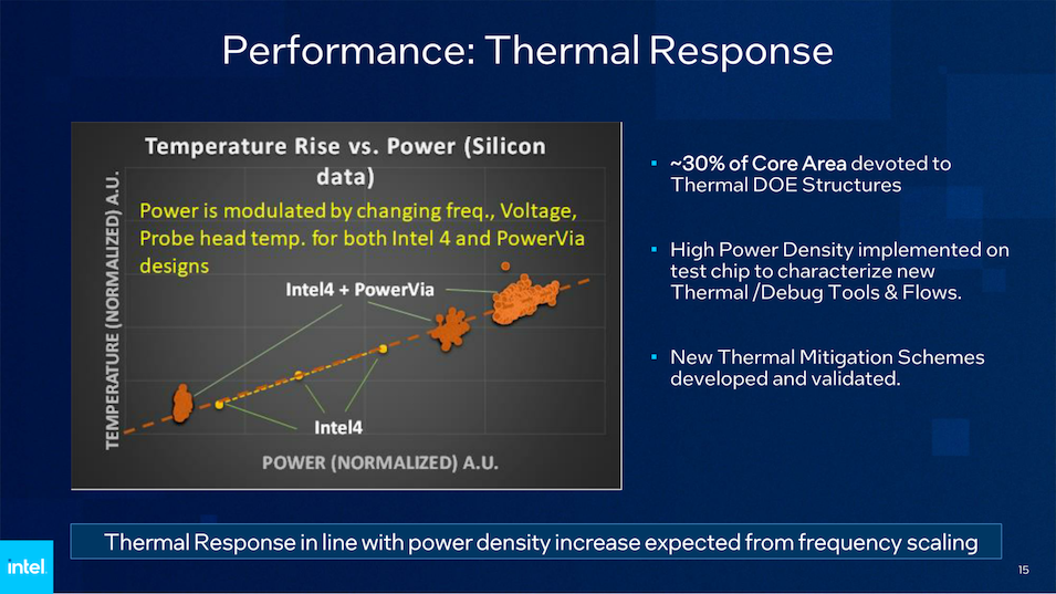

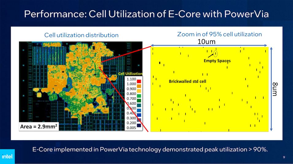

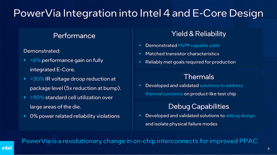

PowerVia的测试也利用了极紫外光刻技术(EUV)带来的设计规则。在测试结果中,芯片大部分区域的标准单元利用率都超过90%,同时单元密度也大幅增加,可望降低成本。测试还显示,PowerVia将平台电压(platform voltage)降低了30%,并实现了6%的频率增益( frequency benefit)。PowerVia测试芯片也展示了良好的散热特性,符合逻辑微缩预期将实现的更高功率密度。
