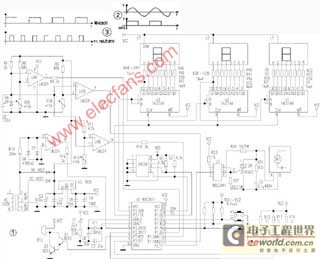

本电冰箱保护节电器具有低保护、过压功率控制等功能,经过试用,稳定可靠。本控制器稍加改动,还可用于其他家电控制。
图1为控制器的电原理图。运放LM324组成的电压比较电路中三路用于检测电源电压低于180V,高于230V、240V,并送单片机处理。
V4C组成过零检测电路,在V4C的第{8}脚获得的方波如图2所示。由图2可知,V4C的{8}脚输出方波的上升沿和下降沿处为交流过零点,该信号送单片机P3.7口处理。
U7等组成可控硅触发电路。U7为MOC3041,内部有过零检测和相关电路。这里采用过零触发,主要是为了减少谐波干扰。R25、C5是可控硅保护电路。R24是可控硅触发电阻,其值由公式R=220(根号2)/I(A)Ω决定,式中I(A)是可控硅的标称容量。需要说明的是,如果等单片机检测到过零点后,再控制U7触发可控硅,则因交流零点已过,U7无法检测到过零点,故需要在程序中进行处理,即从P3.7输出如图3所示的触发波形方可正常触发。

为什么要用上述方法去触发可控硅呢?因为用此法在检测到高于230V或240V时,可以控制电机的功率,避免电网电压升高时输出功率增大,电机过热。
具体方法是:当电源电压高于230V或240V时,在数个正弦波后丢掉一个正弦波,丢掉的多少由电压高低决定,但不能连续丢掉多个正弦波,否则电机运转不平衡。丢掉的正弦波与保留的正弦波为一定比值。当需要从10个正弦波中丢掉2个的时候,采用5个里丢掉1个的办法。当电压低于180V时,则停止触发可控硅,以保护电机。
蜂鸣器用于状态的提示,数码管用于显示状态,24C04用于保存设置数据,按键用于进行各种设置。
当电源短时间中断时,只要程序检测出P3.2大于20ms无上升沿或下降沿,便说明断过电,程序控制延时5~7分钟再触发通电即可。
线路连接:M1为冰箱电机。将其中一根线切断,接至A、B两点即可。只改变电机接线,其他接线不变,不会影响冰箱的工作。
由于电路采用单片机控制,故此电路也可以用于温控器失效的冰箱,此时只需修改程序即可。对程序作改动,还可将其用于电炒锅调温、电炉调温、电热毯调温、节日花样彩灯、空调控制等。
