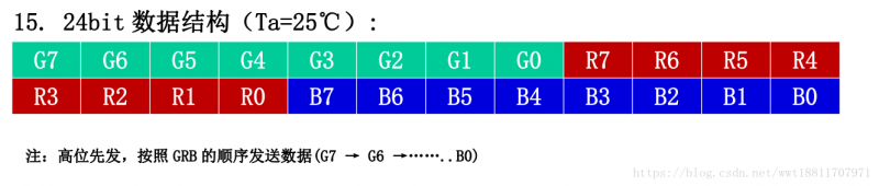

2.2 24bit 数据结构
这里写图片描述

void RGB_LED_Write_Byte(uint8_t byte)
    uint8_t i;
    for(i=0;i<8;i++)
            if(byte&0x80)
                    RGB_LED_Write1();
            else
                    RGB_LED_Write0();
        byte <<= 1;
void RGB_LED_Write_24Bits(uint8_t green,uint8_t red,uint8_t blue)
    RGB_LED_Write_Byte(green);
    RGB_LED_Write_Byte(red);
    RGB_LED_Write_Byte(blue);
