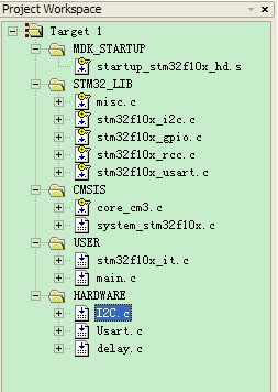

买了个核心板,算是有自己的STM32板子了,所以顺便也整一整I2C(因为上面的是24C02,嘻嘻,比较亲切),刚开始的时候,按照参考书上面的例程写了一个读写程序,但是直接把程序下载到板子里串口无数据输出(我是用的串口把读出的数据发送出来),然后我就在FLASH里调试,一步步的走下去,发现程序停在了while(!I2C_CheckEvent(I2C1,I2C_EVENT_MASTER_BYTE_RECEIVED)){;},然后就是找各种可能的原因,最后实在不行了就百度了一下,发现了一条重要信息:有些IIC设备读写的时候需要加延时!感觉可能是这个原因,毕竟24C02是I2C的入门级芯片,于是就在程序加了延时函数,下载到板子里,通了!感谢网络上的各位前辈!
下面贴出源代码:
STM32的I2C
I2C.c文件

因为只是想试验一下,所以就只是写入一个数据,然后通过串口读出写入的数据,仅此而已。
