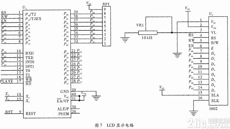

2.3 LCD显示模块
LCD1602具有超薄、功耗低、体积小等优点,被广泛用于低功耗电子产品和智能仪表中。LCD显示电路如图7所示,3脚VL为对比度调整端,使用时通过接一个10 kΩ的电阻来调节。4脚RS为寄存器选择信号线,H为数据选择,L为指令选择,接单片机的P1.0口。5脚RW为读写信号线,接单片机的P1.1口。6脚E为使能端,当E由高电平跳变为低电平时执行命令,接单片机的P1.2口,8位数据线D0~D7,接单片机的P0口。
