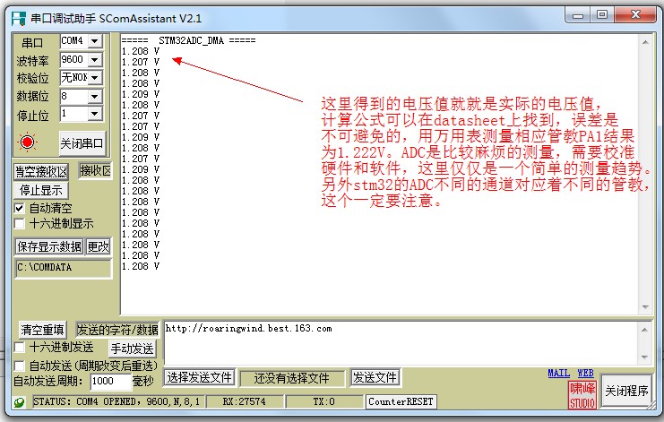

这里仅仅是一个测量趋势,并不是很精确的测量。
再次重申STM32的ADC不同的通道对应着不同的管脚,本代码中PA1对应着通道1。

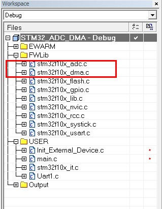

包含文件:
  STM32 之 ADC_DMA - wanghengzhi@126 - 代码豆子
由于百度字数限制这里只贴出关键代码:

         ADC_Value = (float)(sys_analog[5])*330/409600; // 计算公式datasheet上可以找到,但是我没找到。
         // Tem = (1.42 - ADC_Value)*1000/4.35 + 25;
         ADC_Value = ADC_Value*1000 ;                    // ADC是12位的,这里数据类型转换有问题
