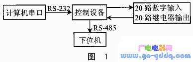

    本设计用于单片机/CPLD自动化控制,设计要求如图1所示。
    对于一个熟悉单片机系统设计的工程师而言,上述设计不会有技术上的困难,问题在于:
    ①要用两个全双工串口;

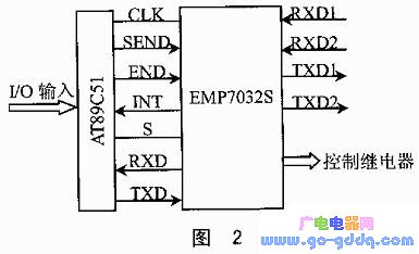

    ②要求比较多的输入输出口。如果用传统设计方法,势必要用比较多的芯片,电路板的设计也较麻烦,一旦设计有误,必须重新设计整个电路板,费时、费力、费钱。而采用MCS51+EMP7032S设计后,基本上做到了模块化设计,电路的修改只是编程而已。从开始设计到定型所用的时间,基本上就是制作电路板的时间。由于设计了输出信号锁存,完全避免了单片机程序跑飞和看门狗复位所引起的输出的跳变,这时设备完全至关重要。图2是设计原理电路图。
    从设计的原理图可以看出,主要部分单片机/CPLD只需要两片集成电路:单片机AT89C51和CPLD——EPM7032S,并且电路板采用模块化设计,预留了扩展接口,只需要配上不同的处理模块,就可以实现数据采集、键盘扫描、显示驱动和继电器控制等许多功能。单片机和EPM7032S之间采用了类似SPI接口的通信方法。如图2所示。采用这种方法,既实现了单片机和CPLD之间的通信,又具有灵活性,并且节约了大量的端口资源。

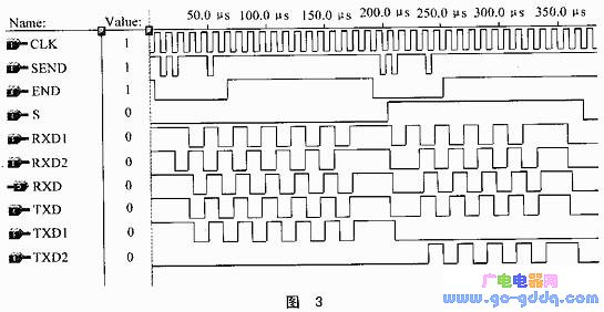

    EPM7032S有36个I/O口,除去用于和单片机通信的7个端口,还有29个端口可以使用。可满足大部分对于端口扩展设计的需求。图3是为EPM7032编写的测试程序的波形仿真图。
    图3中:CLK为同步时钟;SEND为数据接收;END为SEND信号的控制端;S为位选端,用业控制串行通信端口选择;RXD、TDX为单片机和EPM7032之间的串行通信端口;RXD1、TXD1、RXD2、TDX2为串行通信扩展口。这种方案,已经过多次检验,对于节省PCB板的面积和布线难度、提高设计可靠性和提高设计效率都非常有帮助。

    通过程序单片机/CPLD可以看出,利用CLK和SEND线发送控制信号;利用END作为结束位,无论什么情况,如果没有结束位的下降沿脉冲,PLD的输出端口不会改变,这样可确保输出信号的稳定。这种输出锁存使单片机在死机复位时依然不影响继电器原输出。PLD在接收到单片机的控制信号后首先暂存,直到收到END的下降沿脉冲时再把数据输出,作出相应的置高低电平的动作。
