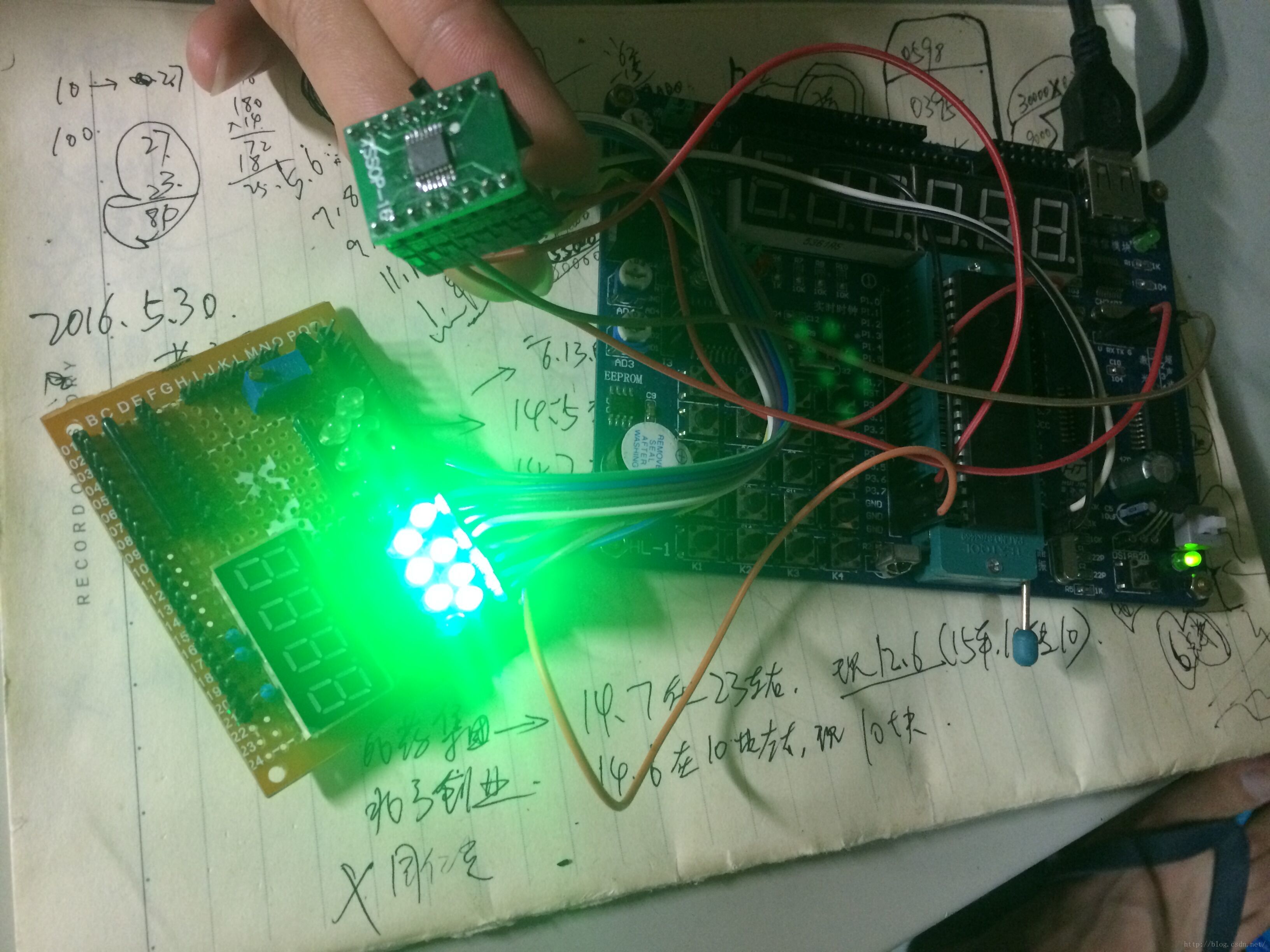

STC单片机控制PCA9554A程序
2019-05-20来源: eefocus关键字:STC  单片机控制  PCA9554A
/****对PCA9554A操作时要特别注意的是在主函数写数据之前,一定要先用函数 PCA9554A_Config(0x00)写0x00,否则收不到数据****/

void PCA9554A_Config(unsigned char date )
 PCA9554A_Start();
Delay(20);
    PCA9554A_Write_Byte(0x74);  //设备地址
 Delay(20);
 PCA9554A_Write_Byte(0x03);
 Delay(20);
    PCA9554A_Write_Byte(date);
Delay(20);

void main()
 PCA9554A_Config(0x00); //特别注意:若无此语句,则不会执行
 Delay(2000);
  PCA9554A_Write(0xfe);   //P1~P7口的LED亮,P0口LED灭
 Delay(2000);
         PCA9554A_Write(0x01); //P1~P7口的LED灭,P0口LED亮
 Delay(2000);
硬件连接:A0,A2接GND,A1接VCC,因此地址为0111 0100,即0x74,
