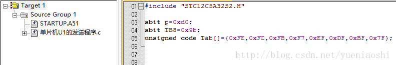

用Keil4进行程序编译后,如果没有错误的话,在项目文件下的头文件会自动加载到.c文件的下面,如下所示:
但现在,我出现的错误时:
并且点击编译后,头文件没有自动加载上去,如下所示:

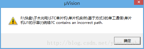

同时出现了一个错误,双击错误时弹出contains an incorrect path的窗口,
解决办法:1.先检查错误,修改过来,就行了。

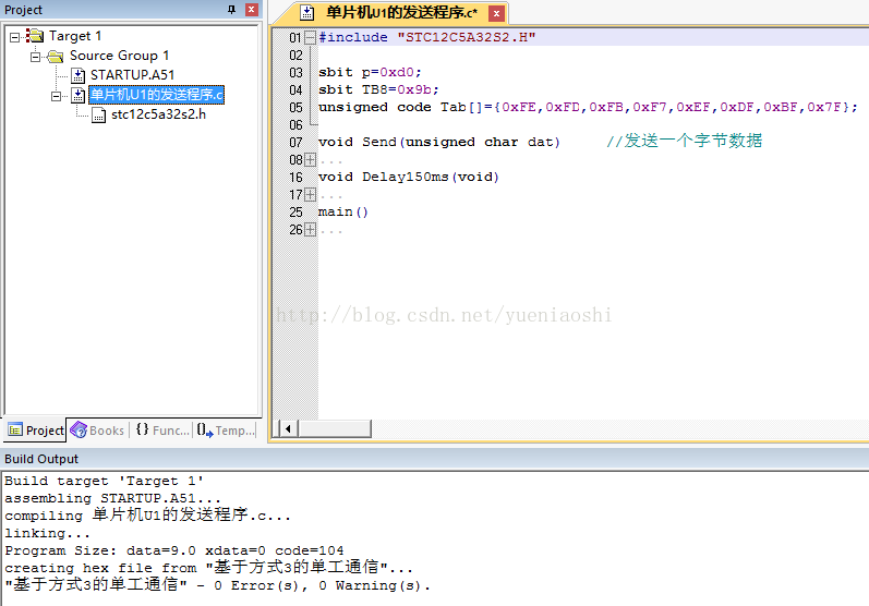

2.我的文件名是“单片机U1的数据发送程序.c”,出现错误的是“的”后面那几个字,于是修改一下这几个字变成“单片机U1的发送程序.c”,之后从新编译,就不会出现contains an incorrect path的提示了,但是头文件依然没有加载上,所以错误还存在。
我的错误提示为:C(10):error C202: ‘TB8’:undefined identifier
解决方法:添加 sbit TB8=0x9b;
之后从新编译会发现错误就没有了,而且头文件也自动加载了上去。
