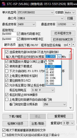

STC15F2K60S2系列单片机有两个时钟源,一个是内部高精度R/C时钟,另一个是外部时钟(外部输入的时钟或者外部晶体振荡产生的时钟)。
STC15F2K60S2的内部集成高精度R/C时钟,+/-1%温漂,常温下温漂5%,5MHz~35MHz宽范围可设置,可彻底省去昂贵晶振电路和外部复位电路。
设置单片机内部高精度R/C时钟,在程序中包含下面代码。
#define FOSC                11059200L                   //主控芯片工作频率
然后在使用STC-ISP下载的时候,勾选使用内部IRC时钟,并且设置内部时钟频率,注意这里与程序里设置的一定要相同。
