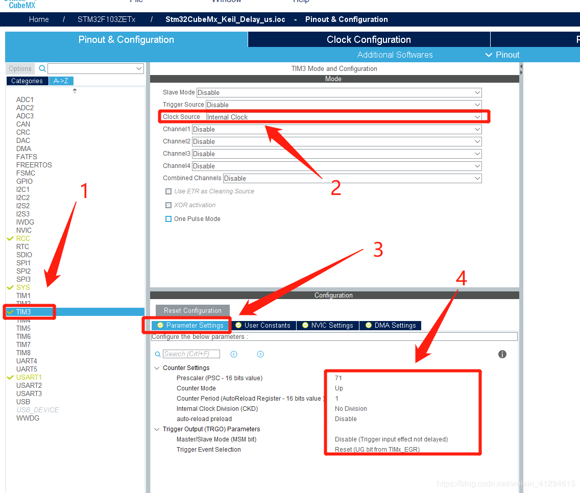

STM32CubeMx PWM配置
1——点击TIM3进行设置
2——选择 “Internal Clock” 选项
3——点击下方Parameter Settings
4——照下图所示设置预分频等参数

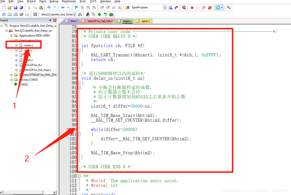

代码修改
1——选择main.c文件
2——代码区添加如下微秒延时代码
/* USER CODE BEGIN 0 */
int fputc(int ch, FILE *f)
    HAL_UART_Transmit(&huart1, (uint8_t *)&ch,1, 0xFFFF);
    return ch;
/* 进行5000微秒以内的延时*/
void delay_us(uint16_t us)
/* 中断会打断微秒延时函数,
* 但计数器计数不会停
* 防止计数器增加到65535之后重新开始计数
    uint16_t differ=50000-us;
    HAL_TIM_Base_Start(&htim3);
    __HAL_TIM_SET_COUNTER(&htim3,differ);
    while(differ<50000)
        differ=__HAL_TIM_GET_COUNTER(&htim3);
    HAL_TIM_Base_Stop(&htim3);
/* USER CODE END 0 */

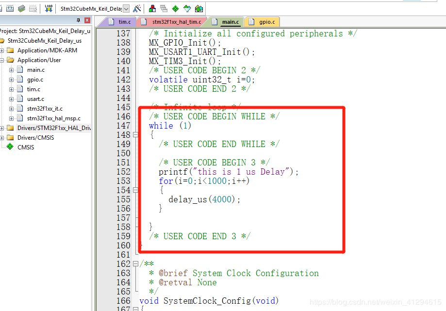

接着在mian函数中添加如下测试代码
  /* Infinite loop */
  /* USER CODE BEGIN WHILE */
  while (1)
    /* USER CODE END WHILE */
    /* USER CODE BEGIN 3 */
printf("this is 1 us Delay");
for(i=0;i<1000;i++)
  delay_us(4000);
  /* USER CODE END 3 */
烧录代码后打开出口调试助手,正确的话会看到大约没4秒输出一次 " this is 1 us Delay " 信息
