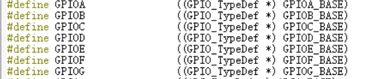

在stm32f10x.h头文件里有以下的IO口的宏定义及结构体
在这里插入图片描述在这里插入图片描述

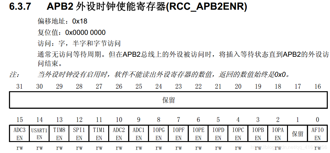

①假设LED灯接在GPIOB5引脚,根据手册我们要先开启GPIOB的时钟
RCC->APB2ENR |= 1<<3;
在这里插入图片描述
从手册中我们可以知道GPIOB位于APB2寄存器的第四位,且为了不改变其他位的值,进行了或运算,将第四位置1,其他位不变。

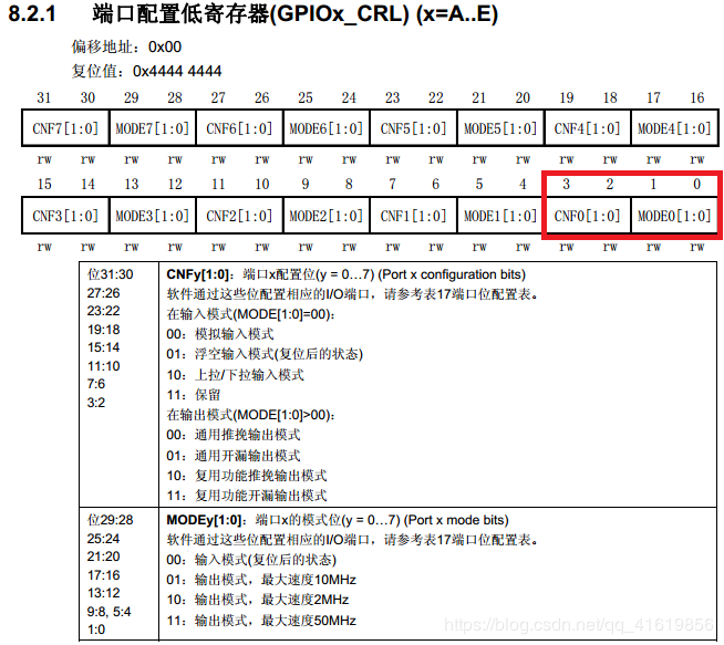

②接下来要配置端口,STM32有两个端口端口配置寄存器 CRL和CRH,CRL配置低八位,CRH配置高八位。我们要配置的是GPIOB的第6位-GPIOB5,配置为推挽输出,最大速度为50MHZ。
GPIOB->CRL &= 0XFF0FFFFF;   //将GPIOB5置0
GPIOB->CRL |= 0X00300000;   //推挽输出,最大速度50MHZ
在这里插入图片描述
CRL寄存器有32位,每4位控制一个口,这便对应上面所说的CRL控制GPIO的低八位,CRH同样道理。
