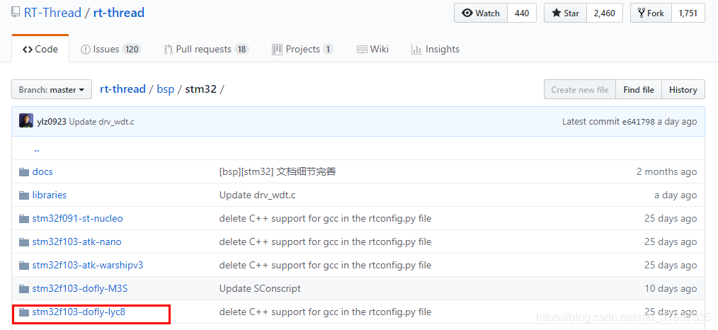

本博客基于的BSP为stm32f103-dofly-lyc8,可到官网下载,BSP制作教程:RT-Thread ---- STM32系列BSP的制作教程总结。

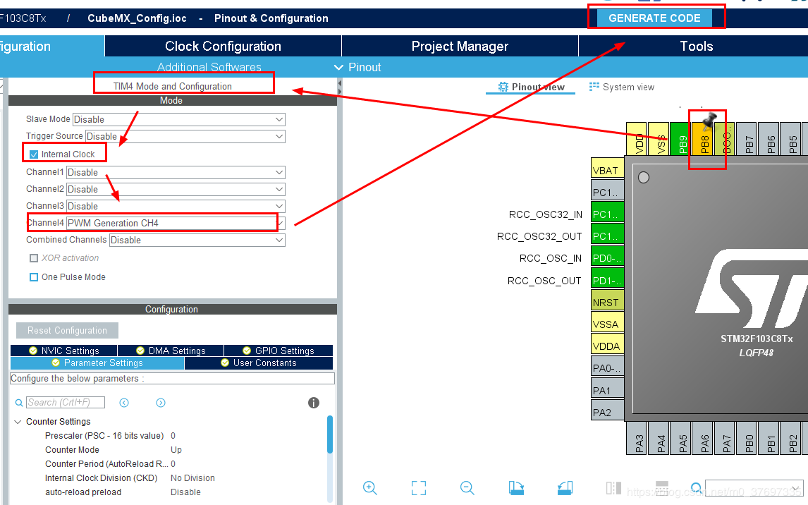

2、STMCubeMx配置如下:

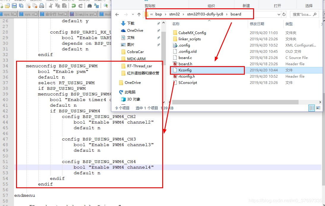

3、在Kconfig中添加pwm驱动。代码如下
4、menuconfig 中勾选
