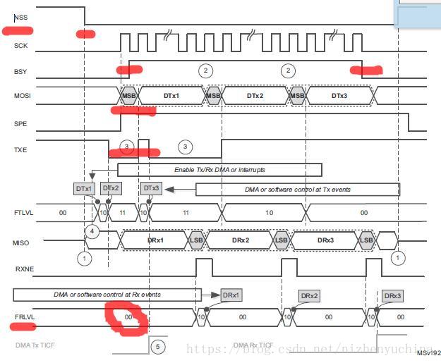

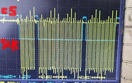

本人使用STM32F334读写TM1628,也参考了网上一大堆的例子,查询发送数据到TM1628,发现大部分网上的例子都是用的是TXE 标志位  SPI_I2S_FLAG_TXE,要注意此标志位在手册上图片显示的是只要FIFO的数据移动到发发送缓冲器里面之后就会置位所以TXE的置位并不代表所有传输完成只代表可以接着发送数据,而是等到BSY置位后才表明发送结束,对于判断发送单个字节则需要结合BSY来判断,对于多个字节则是要结合TXE和BSY一起来使用是最好的。对于中断发送的话本人暂时还是没有好的方法毕竟BSY不能产生中断。总之感觉太不顺手
波形分析
波形分析2
附上个人demo
