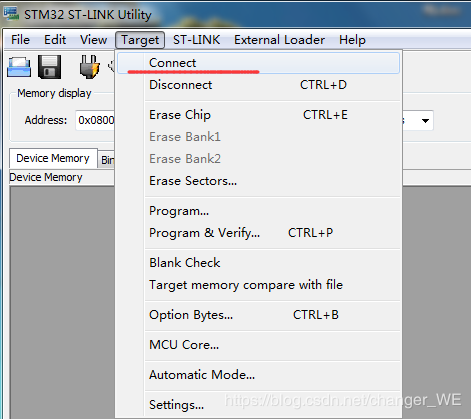

淘宝店家给的调试器是ST-Link的:
运行后,首先先连接:

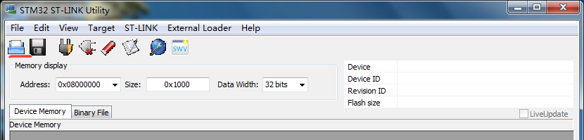

之后打开要下载的.hex文件,图中对应按钮打开文件:

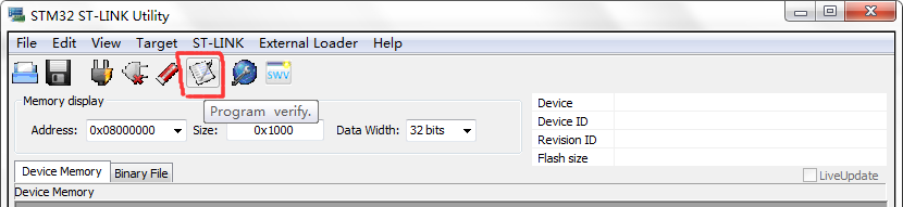

设置settings,选择SWD:
之后点击编程并校验:

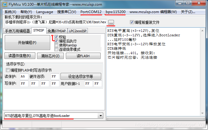

FlyMcu
usb连接时,要注意usb1是可以下载程序的,usb2不行
选择对应的端口,选项是校验与编程后执行,RTS的高电平复位DTR低电平进BootLoader
之后选择一个.hex文件,点击开始编程:
